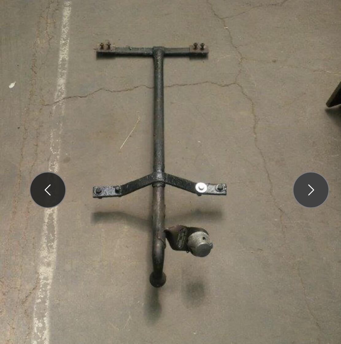

19. September19. Sep Der gezeigte Haken ist prinzipiell der Richtige, aber unvollständig!Da fehlt das Gegenprofil, das am Heckblech von innen gegengeschraubt wird.VG Ingo
21. September21. Sep Zeit: 19.9.2026 um 15:57, aquablader schrieb:Der gezeigte Haken ist prinzipiell der Richtige, aber unvollständig!Da fehlt das Gegenprofil, das am Heckblech von innen gegengeschraubt wird.VG IngoZeit: 19.9.2026 um 15:57, aquablader schrieb:Der gezeigte Haken ist prinzipiell der Richtige, aber unvollständig!Da fehlt das Gegenprofil, das am Heckblech von innen gegengeschraubt wird.VG IngoMuss nach dieser Anleitung nachgefertigt werden
22. September22. Sep Der Winkelgrad zwischen dem senkrechten Heckblech und dem Kofferraumboden ist nicht 90 Grad.Für die Anfertigung des Bleches hilft es, den Winkel mit einer Pappschablone abzunehmen.

29. September29. Sep Zeit: 22.9.2026 um 20:00, wackelpudding schrieb:Der Winkelgrad zwischen dem senkrechten Heckblech und dem Kofferraumboden ist nicht 90 Grad.Für die Anfertigung des Bleches hilft es, den Winkel mit einer Pappschablone abzunehmen.Sieht am Ende so aus. Für hinten einfach gelochte Meterware.
29. September29. Sep Vor 1 Minute, Valerius schrieb:Sieht am Ende so aus. Für hinten einfach gelochte Meterware.…ach ja und alles aufs „blanke Blech“ oben wie unten!
30. September30. Sep 21 Stunden her, Valerius schrieb:Sieht am Ende so aus. Für hinten einfach gelochte Meterware.So ein Ding suche ich auch noch. Wer hat das gebaut? Oder Eigenbau? Ich habe leider nicht das Equipment für sowas.
30. September30. Sep Wie oben erwähnt erst ein Muster aus Pappe im Kofferraum anfertigen. Dann selbst aus 2 mmm Blech formen und Löcher entsprechend bohren. Schöne Arbeit für Herbst und Winter😉.
