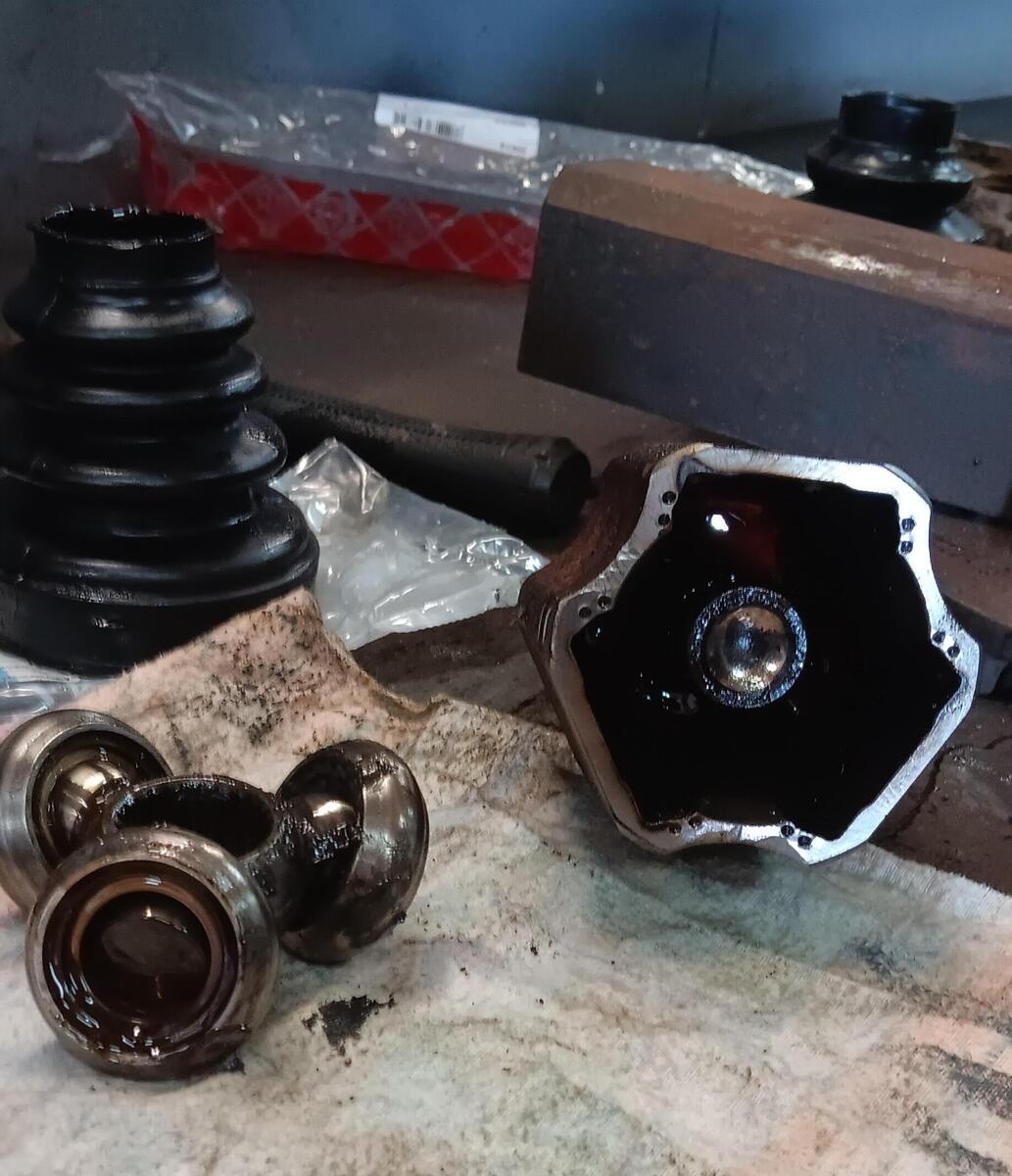

11. September11. Sep Ersteller Zeit: 9.9.2026 um 22:52, Werner Kampmann schrieb:Doch, hab ich. Hätte man partout die Antriebswelle nicht ausbauen können oder wollen würde ich es auch verstehen. So wäre ich aber den Weg des geringsten Widerstands gegangen und hätte eben die 2 Schellen der getriebeseitigen Manschette gelöst, das innere Gelenk abgezogen usw. Hallo Werner, du hast geschrieben Gerriebeseitig Manschette lösen, Gelenk abziehen...Aber das Gelenk geht nicht aus der Dose ! Gibt da einen Trick ? Oder habe ich etwas anderes übersehen ?Außerdem habe ich nachgelesen das nach der Montage (GKN) des Gelenks ein paar "Körnerpunkte" auf den Rand der Dose gesetzt werden , damit das Gelenk an Ort und Stelle bleibt uswIch gehe davon aus du hast das schon öfter gemacht ! Ich auf dieser Seite der Gelenkwellen noch nicht.Bitte helfe mir aus diesem Nichtwissen . Gruß Albert
11. September11. Sep Dein Engagement in allen Ehren, aberZeit: 10.9.2026 um 05:39, Icksemm schrieb:Eine komplett neue Welle gibt's schon für ca. 85€ von GSP.Da hat sich noch nichts dran geändert. Deine Welle scheint ja auch noch die originale zu sein, also noch ein Grund mehr. Vor einer Stunde, albert.mueller schrieb:Aber das Gelenk geht nicht aus der Dose ! Gibt da einen Trick ?Einfach mit einem Ruck den Tripoidstern aus dem Topf zerren. Der ist auch nur mit ein paar Körnerschlägen auf dem Rand vom Topf gegen rausrutschen gesichert. Im Topf drückt eine Feder mit einer kleinen Pfanne gegen die Achswelle und ohne die Sicherung mit den Körnerschlägen würde die Welle aus dem Topf rutschen.Wenn du dann wieder alles zusammen bastelst solltest du auf korrekten Sitz von Feder und Pfanne achten sonst könnte sich die ganze Sache verschieben und sieht dann so aus. Beim Fahren denkst du dann dir fallen die Räder jeden Moment ab. Also tu dir was gutes und leiste dir eine neue Achswelle. Die Alte kannst du dann ganz entspannt aufarbeiten.
12. September12. Sep Ersteller Zeit: 11.9.2026 um 15:27, Icksemm schrieb:Einfach mit einem Ruck den Tripoidstern aus dem Topf zerren. Der ist auch nur mit ein paar Körnerschlägen auf dem Rand vom Topf gegen rausrutschen gesichert.Im Topf drückt eine Feder mit einer kleinen Pfanne gegen die Achswelle und ohne die Sicherung mit den Körnerschlägen würde die Welle aus dem Topf rutschen.Wenn du dann wieder alles zusammen bastelst solltest du auf korrekten Sitz von Feder und Pfanne achten sonst könnte sich die ganze Sache verschieben und sieht dann so aus. Beim Fahren denkst du dann dir fallen die Räder jeden Moment ab.Also tu dir was gutes und leiste dir eine neue Achswelle. Die Alte kannst du dann ganz entspannt aufarbeiten.Das überwinden der Körnerschlägen war schon eine sehr heftige Aktion . Inzwischen ist die Gelenkwelle wieder zusammen gebaut und im C6 . Ich habe auch ein paar Bilder davon gemacht!Natürlich wäre es das einfachste gewesen eine neue Gelenkwelle zu kaufen . Aber mit dem jetzigen Ergebnis bin ich auch zufrieden .Danke für die div Tipps Gruß Albert
