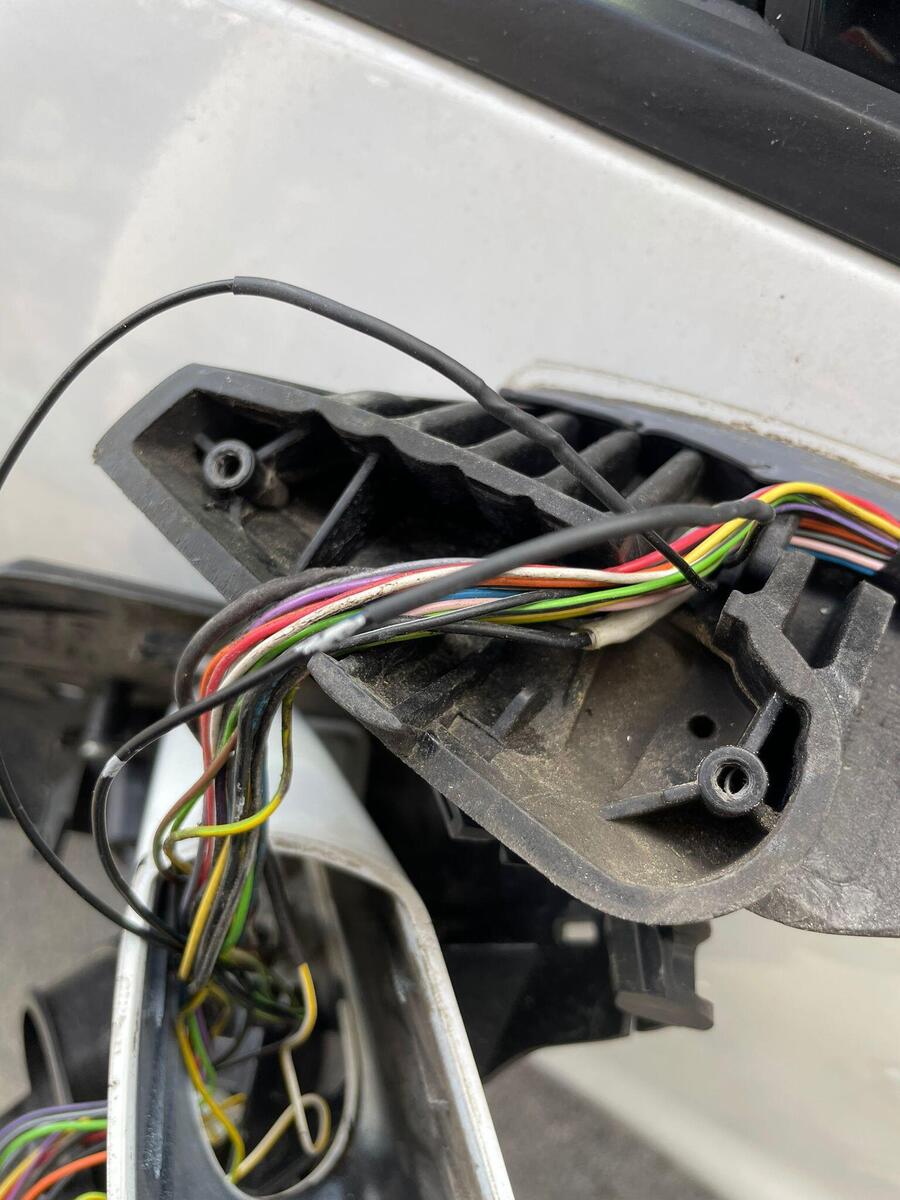

20. September20. Sep Problem bei diesen Spiegeln ist, dass dort ein etwa daumendicker Kabelstrang mit diversen Einzelkabeln in den Spiegel geführt wird, wo die Kabel jedes mal beim An- und Abklappen der Spiegel schön aneinander scheuern. Kabelbrüche und Schäden an der Stelle sind inzwischen nicht mehr selten. 2 Stunden her, erich6856 schrieb:bekommt man den Spiegel zerlegt ohne das dass Spiegelglas zerbricht ???Das ist das kleinste Problem, schlimmer ist die Spiegelkappe und das restliche Plastik samt Clips. Neben den Freuden des Zerlegens und Zusammenbauen, muss man auch die Kabelschäden entsprechend instandsetzten. Wenn manś nachhaltig haben möchte ist das auch nicht so ganz trivial. Am wenigsten Stress macht da ein neuer / anderer Spiegel.

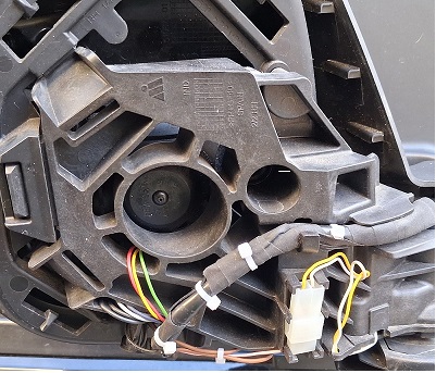

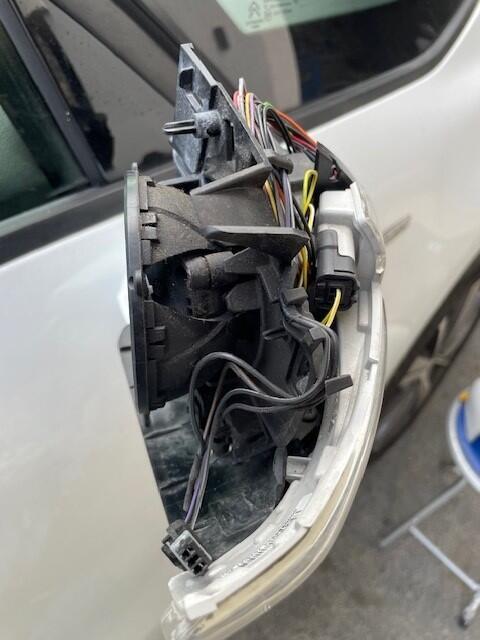

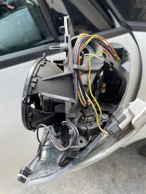

22. September22. Sep genau da brechen die Kabel gerne mal. bei mir wars einmal das Thermometerkabel rechts und einmal ein Kabel für die Spiegelverstellung links. beides schon länger her. hab mir ein Youtube video gesucht und dann wars kein Hexenwerk. es sollte aber nicht zu kalt draußen sein, dann schafft man es, ohne dass die diversen Clips brechen. Bearbeitet (22. September22. Sep von AHdi)

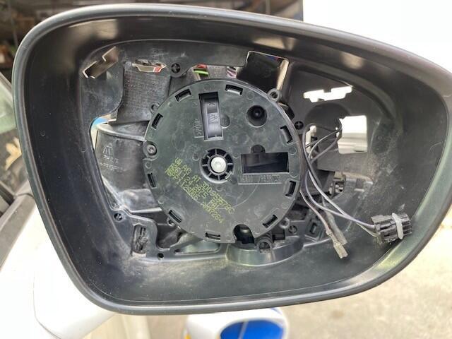

22. September22. Sep Ersteller Das ist ja mal Top, sehr schön bin begeistert, was mir Kummer macht, das Spiegelglas soll ganz bleiben, ist es einfach das zu entfernen ???Werde auch mal schauen das ich ein Youtube Video finde.Danke nochmal für die guten Bilder.
22. September22. Sep Vor 20 Minuten, erich6856 schrieb:das Spiegelglas soll ganz bleiben, ist es einfach das zu entfernen ???Das ist ganz simpel geclipst. Das ist für mein Empfinden schon fast das einfachste beim Zerlegen des Spiegels. Wenn man da mit etwas Gefühl dran geht beschädigt man da auch Nichts. Glas nach unten Kippen (oder per Verstellung fahren) und von oben hinter das Glas haken (ich bekomme da meine Zeigefinger ausreichend in den entstandenen Spalt) und dann beherzt von innen nach außen aus dem Gehäuse drücken. Je nach Ausstattung hängen dann noch die Anschlüsse der Heizung und ein Stecker für die Anzeige des Totwinkelassistenten am Glas.

22. September22. Sep Ersteller Die Bilder sind super, da sieht man wie es innendrin aussieht, bei meinem wird das nicht anders sein. Ich werde berichten wenn ich ihn zerlegt habe.
