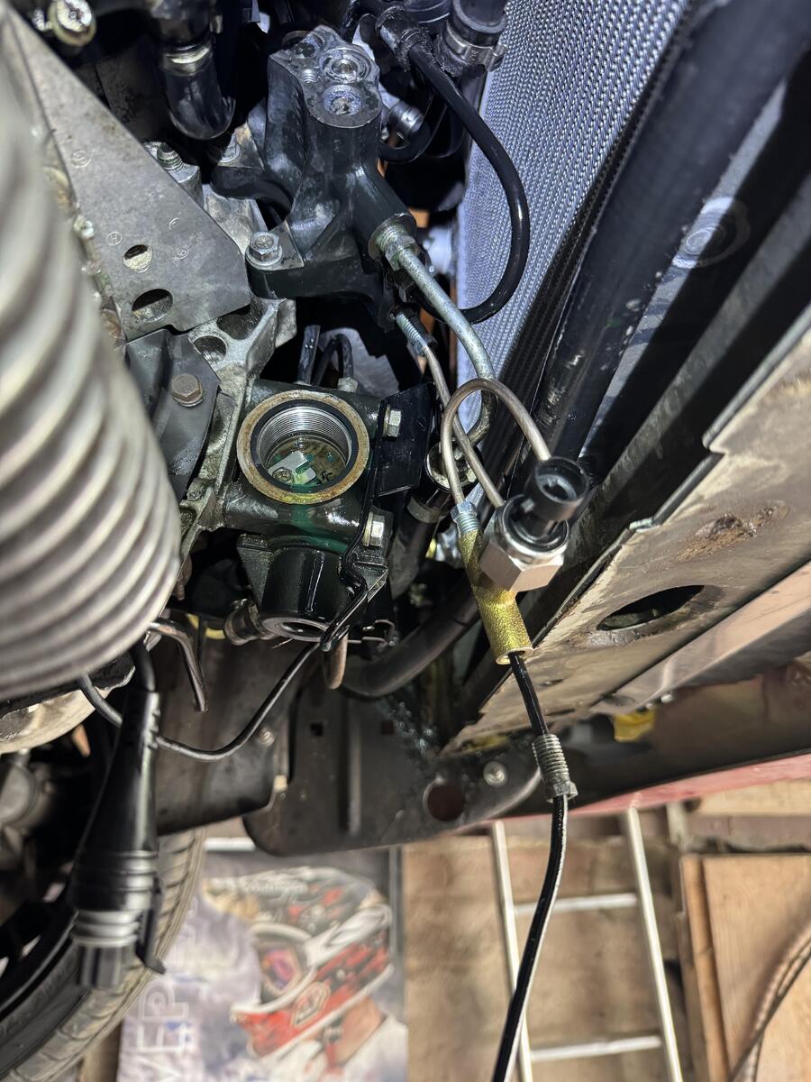

Das Lenkgetriebe hab ich mir angeschaut , kein Rost auf der Zahnstange oder ähnliches. Dann habe ich auf der Bühne mit Reifen in der Luft und abgeschraubten Servozylinder auf Leichtgängigkeit geprüft, alles in Butter.

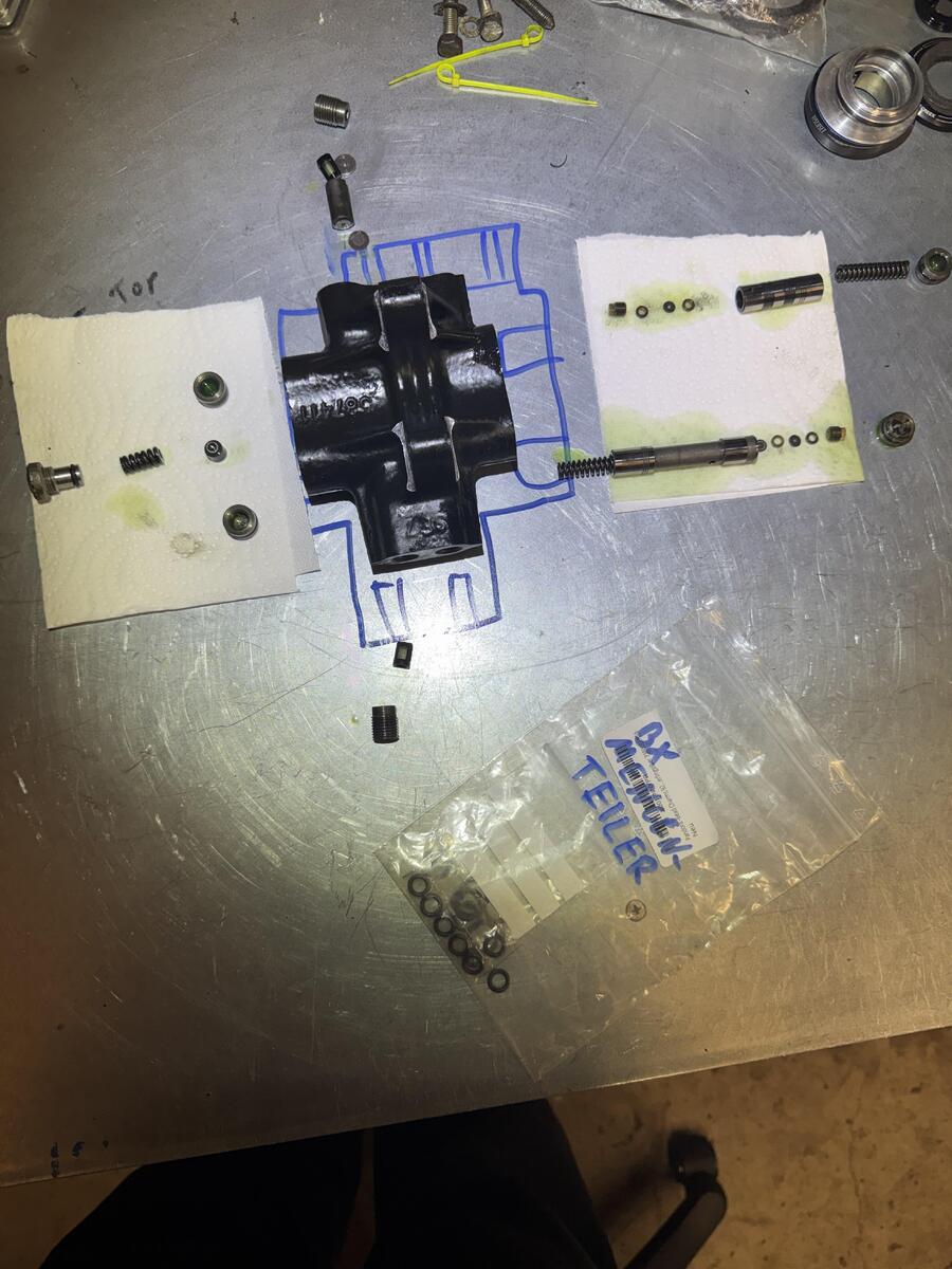

Dann muss das Problem Hydraulisch sein. Zuerst habe ich einen anderen Mengenteiler gereinigt und abgedichtet, eingebaut und den Überdruck 140 bar eingestellt (mit manometer in der Zuleitung zum Lenkventil).
Danach war es immernoch. Dann habe ich den Mengenteiler ,den ich vorher drin hatte (übrigens keine Probleme mit dem Mengenteiler bevor der Motorumbau) gereinigt ,abgedichtet und eingestellt, weil der Austausch-teiler nicht so gut innen aussah.
Immernoch das Problem.

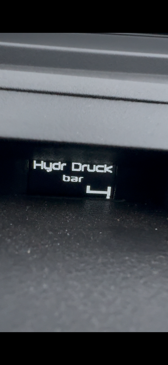

Dann habe ich mal das Manometer, was ich auch beim einstellen des Mengenteilerüberduck Ventils benutzt hatte, drin gelassen und bin gefahren.
Der „Durchflussdruck“ bei keinem Lenkbefehl war kalt 15 bar und ist dann mit zunehmender Temperatur auf 5 bar abgesackt.
Beim Lenkbefehl geht der Druck gleichmäßig hoch um so doller man lenkt ,so auf 40bar. Wenn das Problem auftaucht dann geht der Druck nicht hoch, es ist aber auch nicht immer sondern sporadisch.
Ein Phänomen was auch komisch ist, war wenn ich mehr Gas gebe dann geht der Druck bei keinem Lenkbefehl runter auf unter 5 bar und fluktuiert sehr schnell, wenn man auskuppelt und auf Standfuß einige Senkungen laufen lässt, dann stabilisiert sich der Druck wieder auf 5.
