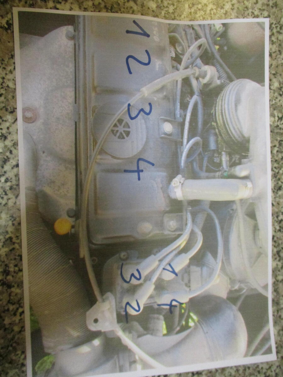

27. September27. Sep Hallo.Hab meinen Ax Gti zusammengebaut. Er springt aber nicht an. Stecker sind alle drauf. Wie ich mit dem Bremsen Reiniger reingesprüht habe, hat er Mal ordentlich zurück geschossen. Ich vermute die Zündkabel sind falsch angesteckt. Kann mir jemand sagen wie gehören. Dann kann ich das Mal ausschließen. Danke erst Mal.LG w
28. September28. Sep 1 Stunde her, bx-basis schrieb:Zündfolge ist 1-3-4-2Ist das nicht bei den meisten 4-Zylindern so?
28. September28. Sep Ersteller 9 Stunden her, bx-basis schrieb:99% der Reihenvierzylinder würde ich sagen.Und wie sehr ich das auf der Zündspule?
28. September28. Sep Behelfsmäßig hab ich mal die VW Reihenfolge der Zylinder genommen ( 1 istbeim Zahnriemen) bin mir gerade nicht sicher ob der Franzose nicht von der Kupplungsglocke zählt
28. September28. Sep Ersteller Super. Danke. Ich hab dabei auch gleich gefunden warum er nicht angesprungen ist. Hab die Masse am Kopf vergessen. Er läuft.Danke nochmal an alle.LG w
