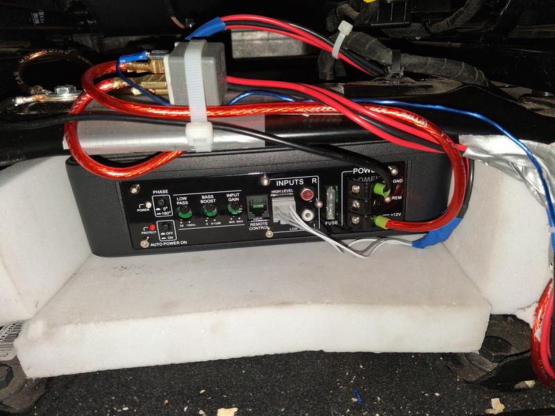

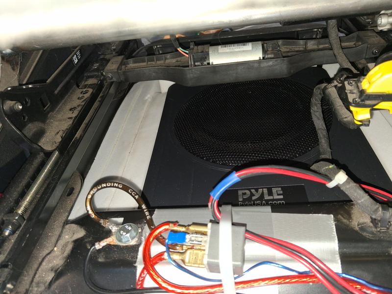

19. Oktober19. Okt Ersteller Fehlt nur noch die Brücke zwischen Plus und dem mittleren Anschluß rechts. Den Schaltstrom für das 70A Relais hab ich von der Steckdose an der B-Säule.
19. Oktober19. Okt 3 Stunden her, erich6856 schrieb:Fehlt nur noch die Brücke zwischen Plus und dem mittleren Anschluß rechts. Den Schaltstrom für das 70A Relais hab ich von der Steckdose an der B-Säule.REMote-PowerOn am rechten Anschlussblock (die üblicherweise blaue Leitung am Kabelsatz) brauchst du meines Erachtens nur, wenn du über LowLevel (Cinch) reingehst. Da du HighLevel-Eingänge (Lautsprecher) nutzt, hat eigentlich jeder Subwoofer dafür ein AutoOn, der REM-Anschluss bleibt dann frei. Eigentlich ist auch dein Relais redundant, denn ohne Signal auf den Lautsprecherkabeln schaltet der Sub nicht ein.btw: Schaumstoffblöcke zum Sichern nutze ich auch (statt Bohren und Schrauben). Mein Sub hat aber seitliche Lüftungsschlitze, die ich natürlich ausgespart habe. Musst schauen, ob nicht der Überhitzungsschutz zuschlägt. Bearbeitet (19. Oktober19. Okt von Pallasrevolution)
20. Oktober20. Okt Ersteller Seitliche Lüftungsschlitze hat er keine, da hab ich mir auch gedacht den pack ich in diesen Schaumstoff, press eingepackt das er nicht rutscht, auch wegen dem darunter verlaufendem Heitzungskanal, das es einwenig geschützt ist. Das schlimmste war das Kabel direckt von der Batterie in den Innenraum zu legen, bin durch die Gummimuffe vom Hauptkabelbaum, Kabel mit Vaseline eingerieben das es durchs Gummi flutscht. Aber im Fußraum ist es schon einwenig eng und so gelenkig bin ich auch nicht mehr.🙂🙃 Aber der Klang ist deutlich besser.
