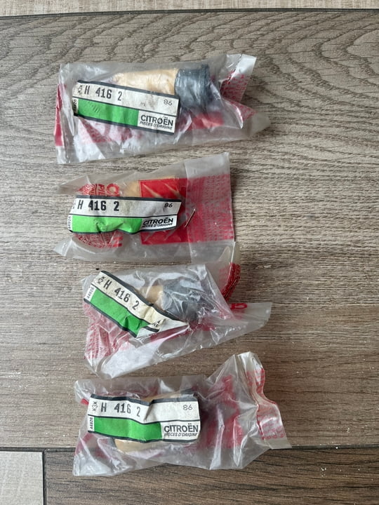

1. Oktober1. Okt Hallokann mir jemand helfen?ich brauche 4 Stehbolzen,ich denke es ist 16x15mmfür den HY für in die Bremstrommel zur Radbefestigung.Hat wer welche oder hat wer nen Typ wo ich das bekomme?der Franzose hat dazu nix :-(Dank und Gruß Uwe
1. Oktober1. Okt Hallo,Citroworld verkauft nachgefertigte Stehbolzen für stolze 35 Euro pro Stück:https://www.citroworld.com/de/webshop/wielbout-voor-remtrommel-citroen-hy-H4162Ich hätte noch 4 neue originale Stehbolzen da:Bei Interesse, bitte PN.
