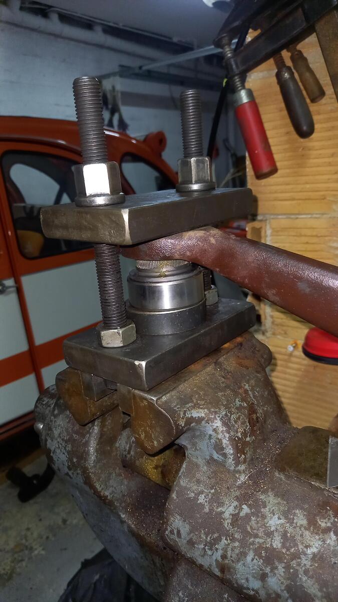

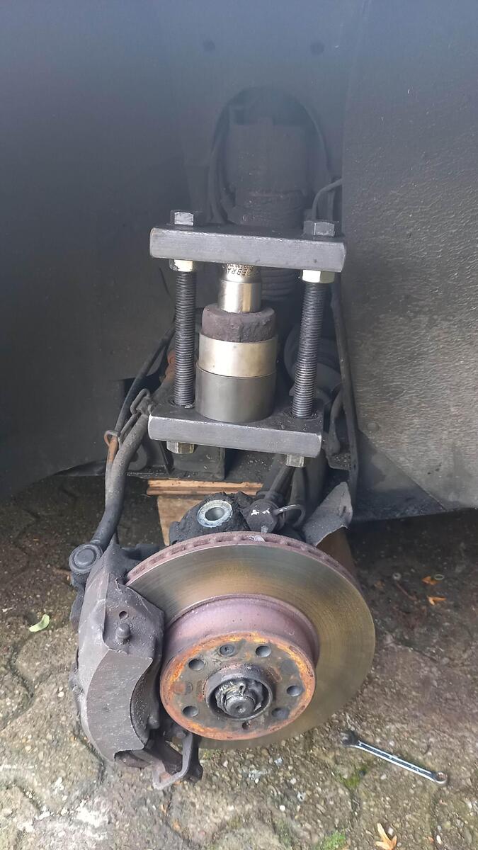

10. Oktober10. Okt Wenn Du jemanden mit einer Presse kennst, brauchst Du das Werkzeug nicht. Habe bei einer befreundeten Werkstatt vor Jahren die oberen Kugelbolzen auf diese Art gewechselt.
10. Oktober10. Okt Ich habe ein ähnliches Werkzeug was ich mal für Kugelbolzen vom Renault Master gekauft hatte. 2 massive Platten (eine mit Loch in der Mitte) und 2 dicke Schrauben, dazu ein paar passende Rohrstücke und/oder Nüsse und schon kann man die Gelenke am eingebauten Querlenker wechseln.
