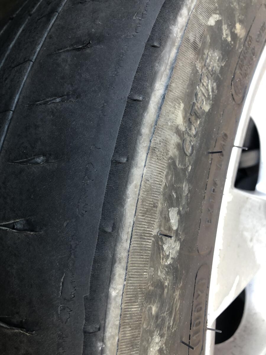

11. Oktober11. Okt Ersteller UPDATE:Am Freitag wollte ich die Winterreifen aufziehen. Beim Abnehmen des Reifens VL bin ich fast rücklings umgekippt. Der Reifen ist innen soweit abgefahren, dass bereits fast rundum das Drahtgeflecht zum Vorschein kommt. Der Reifen VR sieht genauso aus. Die Reifen hatte der Vorbesitzer neu gekauft (DOT 2625). So einen Abrieb habe ich in so kurzer Zeit noch nicht gesehen. Ich kann froh sein, dass ich bisher keinen Reifenplatzer hatte. Am Montag kommt der C5 in die Wekrstatt, zwar wegen was anderem, aber das MUSS gemacht werden, weil der C5 so nicht mehr fahrbar ist. Jetzt wundert es mich nicht mehr, dass der Wagen diese Woche beim Regen fast unfahrbar war. Bearbeitet (11. Oktober11. Okt von alba)
11. Oktober11. Okt Vor 3 Minuten, alba schrieb:UPDATE:...Jetzt wundert es mich nicht mehr, dass der Wagen diese Woche beim Regen fast unfahrbar war.Da scheint ja die Spur extrem verstellt. Das muss man sogar sehen. Wenn man, in Geradeausstellung an den Reifenflanken der Vorderreifen entlang peilt, ist wahrscheinlich sehr viel vom hinteren Reifen zu sehen. Entweder ist etwas stark ausgeschlagen oder der Vorgaenger hat was gebastelt ohne notwendige Justierungen auszufuehren.
11. Oktober11. Okt Ersteller Vor 6 Minuten, MatthiasM schrieb:Da scheint ja die Spur extrem verstellt. Das muss man sogar sehen. Wenn man, in Geradeausstellung an den Reifenflanken der Vorderreifen entlang peilt, ist wahrscheinlich sehr viel vom hinteren Reifen zu sehen. Entweder ist etwas stark ausgeschlagen oder der Vorgaenger hat was gebastelt ohne notwendige Justierungen auszufuehren.Ich bin noch immer sprachlos. So einen Zustand habe ich bisher noch bei keinem Fahrzeug gesehen. Leider ist es mir beim Kauf nicht aufgefallen. Das Fahrgefühl war aber seit jeher immer etwas schwammig. Ich hab noch ein Bild vom Reifen beigefügt. Bearbeitet (11. Oktober11. Okt von alba)
11. Oktober11. Okt Alles halb so wild, Innenseite abgefahren, weil vermutlich äußere Buchse und unterer Querlenker ausgeschlagen. Selbst wenn der Reifen vorn dann plötzlich Luft verliert, bleibt Auto auch bei 100km/h stabil und ist das Erreichen der nächsten Haltepunktes gesichert! 👍In der Regel merkst ein Ruckeln oder Geräusch beim Einfedern oder Lastwechsel bzw. Wechsel von vorwärts in rückwärts Gang. Wie alt ist der Schlitten und wieviel Kilometer hat er runter? (Hatte ich das schonmal gefragt)?
11. Oktober11. Okt da ist über längere Zeit so richtig was im Argen.. wenn beim Kauf schon so vorhanden ist das arglistige Täuschung. Mich wundert, dass du da jetzt zum ersten Mal hinschaust… das muss man doch krass gespürt haben beim Fahren
11. Oktober11. Okt Kenne ich sowohl von C5 als auch C6. Der Reifenverschleiss geht bei ausgeschlagenen Querlenker aber auch bei „nur“ verstellter Geometrie rasend schnell. Das muss der Vorbesitzer nicht zwingend gewusst haben. Ich habe beim C6 relativ neue Reifen auf 2.000 km Urlaubsfahrt inkl. reichlich Serpentinen in den Savoyen blank gerubbelt. Bearbeitet (11. Oktober11. Okt von Thomas Hirtes)
11. Oktober11. Okt Genau meine vorangegange Einschätzung. Es muss aktuell nichts ausgeschlagen sein. Eventuell wurde nach vorangegangenen Instandsetzungen nicht vermessen und eingestellt. Sowas habe ich mehrfach erlebt und kann mich nicht erinnern wann ich das letzte mal ein Auto ohne gründliche Inspektion/Instandsetzung/Vermessung in dauerhaften Betrieb genommen habe. Kann ich wirklich jedem nur ans Herz legen.
11. Oktober11. Okt Ersteller 4 Stunden her, Pillhuhn schrieb:Alles halb so wild, Innenseite abgefahren, weil vermutlich äußere Buchse und unterer Querlenker ausgeschlagen.Selbst wenn der Reifen vorn dann plötzlich Luft verliert, bleibt Auto auch bei 100km/h stabil und ist das Erreichen der nächsten Haltepunktes gesichert! 👍In der Regel merkst ein Ruckeln oder Geräusch beim Einfedern oder Lastwechsel bzw. Wechsel von vorwärts in rückwärts Gang.Wie alt ist der Schlitten und wieviel Kilometer hat er runter? (Hatte ich das schonmal gefragt)?Ein Ruckeln oder ein Geräusch war bis zuletzt nicht zu vernehmen. Lediglich wenn ich morgens von P in R geschaltet habe, gab es einen kräftigeren Ruck. Das habe ich aber dem Getriebe zugeordnet. Der C5 hat knapp 195.000 km gelaufen und ist EZ 2014. Bearbeitet (11. Oktober11. Okt von alba)
11. Oktober11. Okt Ersteller 4 Stunden her, Koelner schrieb:da ist über längere Zeit so richtig was im Argen.. wenn beim Kauf schon so vorhanden ist das arglistige Täuschung. Mich wundert, dass du da jetzt zum ersten Mal hinschaust… das muss man doch krass gespürt haben beim FahrenSollte man meinen. Bisher bin ich den C5 aber ausschließlich bei trockenen Verhältnissen gefahren. Es gab lediglich ein Vibrieren am Lenkrad bei höhen Geschwindigkeiten. Sonst keinerlei Anzeichen. Ich war mit dem Wagen deswegen sogar bei einem Citroenhändler zum Auswuchten der Reifen. Die hätten das doch sehen müssen. Bei Abholung aber kein Wort darüber. Bearbeitet (11. Oktober11. Okt von alba)
11. Oktober11. Okt Ersteller 3 Stunden her, Thomas Hirtes schrieb:Kenne ich sowohl von C5 als auch C6. Der Reifenverschleiss geht bei ausgeschlagenen Querlenker aber auch bei „nur“ verstellter Geometrie rasend schnell. Das muss der Vorbesitzer nicht zwingend gewusst haben. Ich habe beim C6 relativ neue Reifen auf 2.000 km Urlaubsfahrt inkl. reichlich Serpentinen in den Savoyen blank gerubbelt.Genau das "Schadensbild" wie bei mir. Dann bin ich mal gepannt, was die Werkstatt dazu sagt.

11. Oktober11. Okt Wann wärst denn bei der Werkstatt? Der Abrieb kann auch innerhalb von 1-5 Tkm passiert sein. Ich konnte das bei meinen nachverfolgen, da ich die Spur vor der Reparatur nicht einstellen ließ und deshalb die Reifen wechseln musste.
