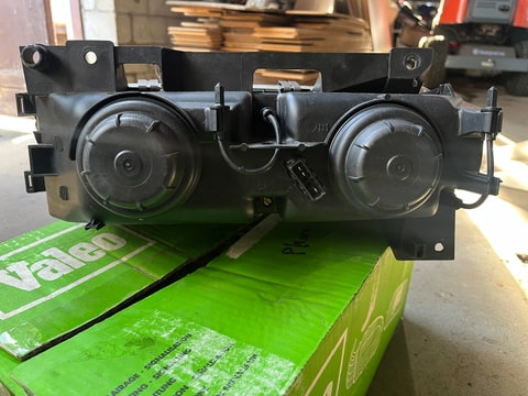

Auf dem Bild Rückseite sieht man ganz gut die Einstellungswelle. Meist ist die hin. Zur Einstellung dieselbe abknipsten und mit kleiner Knarre mit Gelenk einstellen. Oder neue Wellen suchen. Bei meiner Scheinwerfersammlung sind sie alle hin. Gelegentlich ist auch eine Kugel des Verstellmechanismus im inneren aus der Pfanne gesprungen. Richtig gute gebrauchte, jedenfalls was die Verspiegelung betrifft, sind m.E. eher nicht zu finden. Und neue s.O. sehr selten. Ich muss mich bei meinem auch mal um eine Neuverspiegelung kümmern. Bis dahin fahr ich Osram Nightbreaker LED H1. Für den XM nicht zugelassen, aber für viele andere Fahrzeuge. Lichtbild passt bei Überprüfung mit Tester perfekt. Und in dem Meer von Neuwagen Flakscheinwerfern fällts nicht weiter auf, hilft aber ungemein.
Man kann auch Y3 Scheinwerfer nehmen, dazu innen die Kunststoff Streuscheibe ausbauen. Dann die gläserne Streuscheibe des Y4 auf das Scheinwerfergehäuse des Y3 klipsen. Die Glasscheiben sind nicht verklebt, nur mit diesen breiten verchromten Klammern befestigt. Dazu die Osram Nightbreaker und man kann wieder etwas besser durch die Nacht cruisen. Gute Y3 Scheinwerfer tauchen schon mal auf, auch als NOS. Ich hab es so gemacht und bin zufrieden.
