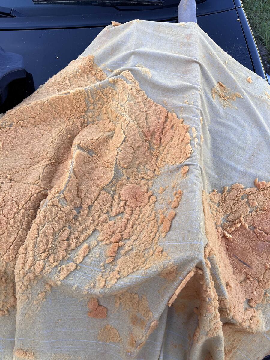

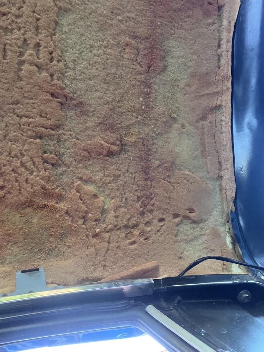

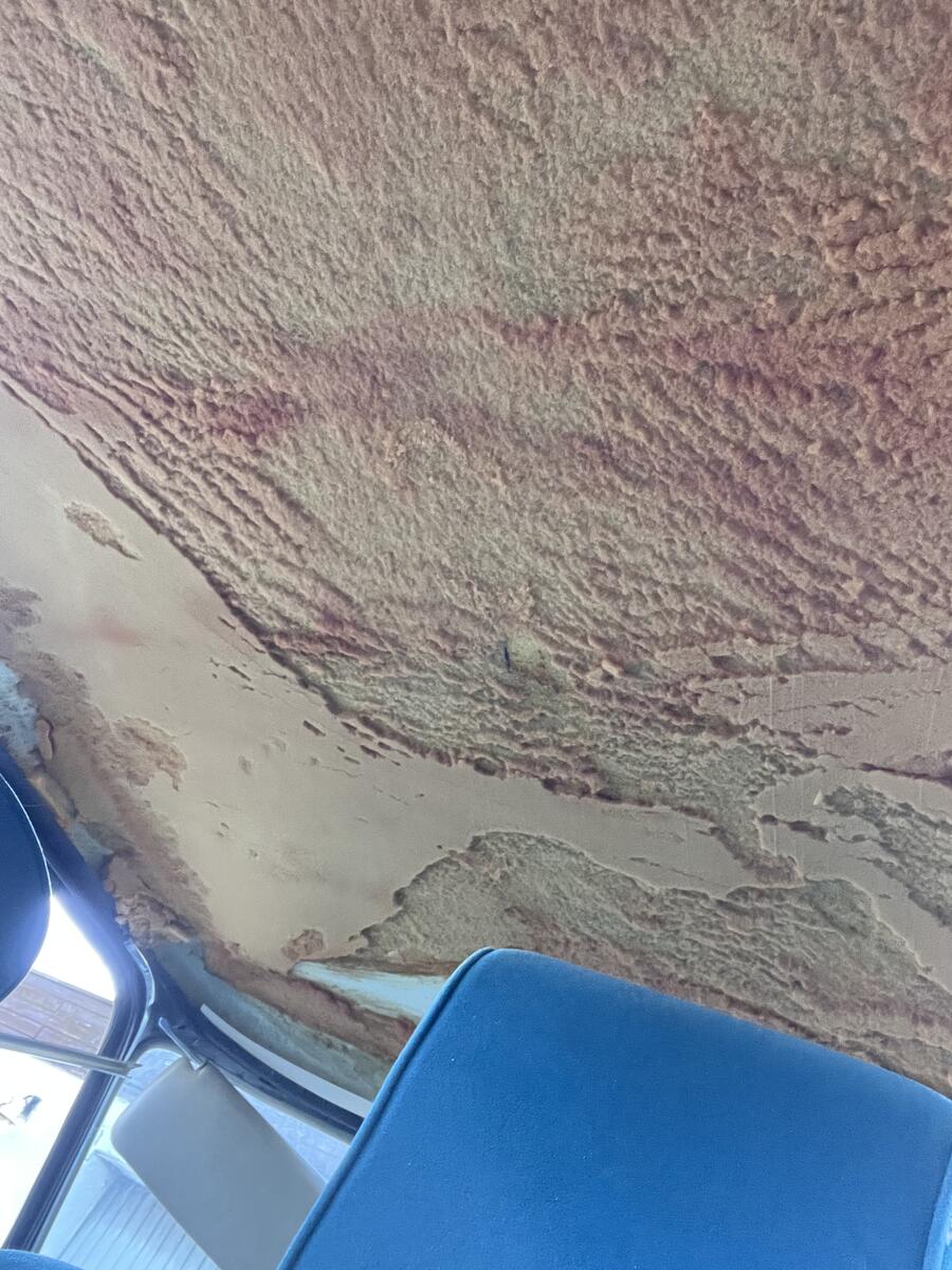

in den letzten 3 Jahren Standzeit hat sich bei meiner DS 23 Pallas der Dachhimmel nun komplett (!) abgelöst. Mit viel Mühe und Trial-and-error hab ich die Rundum-Einfassung abbekommen, und hoffe, dass ich dabei nichts zerstört habe. Die dafür zuständigen Klammern wahrscheinlich schon, da wäre passender Ersatz eh eine Überlegung wert.
Zum Kernproblem: Siehe Bilder.
So sieht der Stoff vom Himmel aus:
Und so das Dach:
Man sieht: Die Hälfte des Schaumstoffs hängt am Dach, die andere am Stoff. Ein großer Teil ist auch bereits zu Staub zerfallen und weggesaugt.
Ich werd jetzt eine Weile damit beschäftigt sein, das Dach freizukratzen.

Wie bei unserer CX Limousine. Da haben wir neuen Schaumstoff an den gereinigten Himmel geklebt und darauf den gereinigten alten Stoff. Nach knapp 2 Jahren löste dieser sich aber langsam wieder vom Schaumstoff, also eher keine Dauerlösung. Irgendwann müssen wir da also nochmal dran, dann mit neuem Dachhimmelstoff. Langsam werden die hängenden Anteile nervig beim fahren...

Du kannst die Vorarbeit leisten: den alten Kram rauskratzen bis Du auf der Gelcoatschicht landest, gelingt mit Handspachtel, dessen Ecken abgerundet sind.
Danach Fläche mehrfach mit Silikonentferner waschen und grob mit Schleifpapier anrauhen, wieder mit S.entferner waschen.
