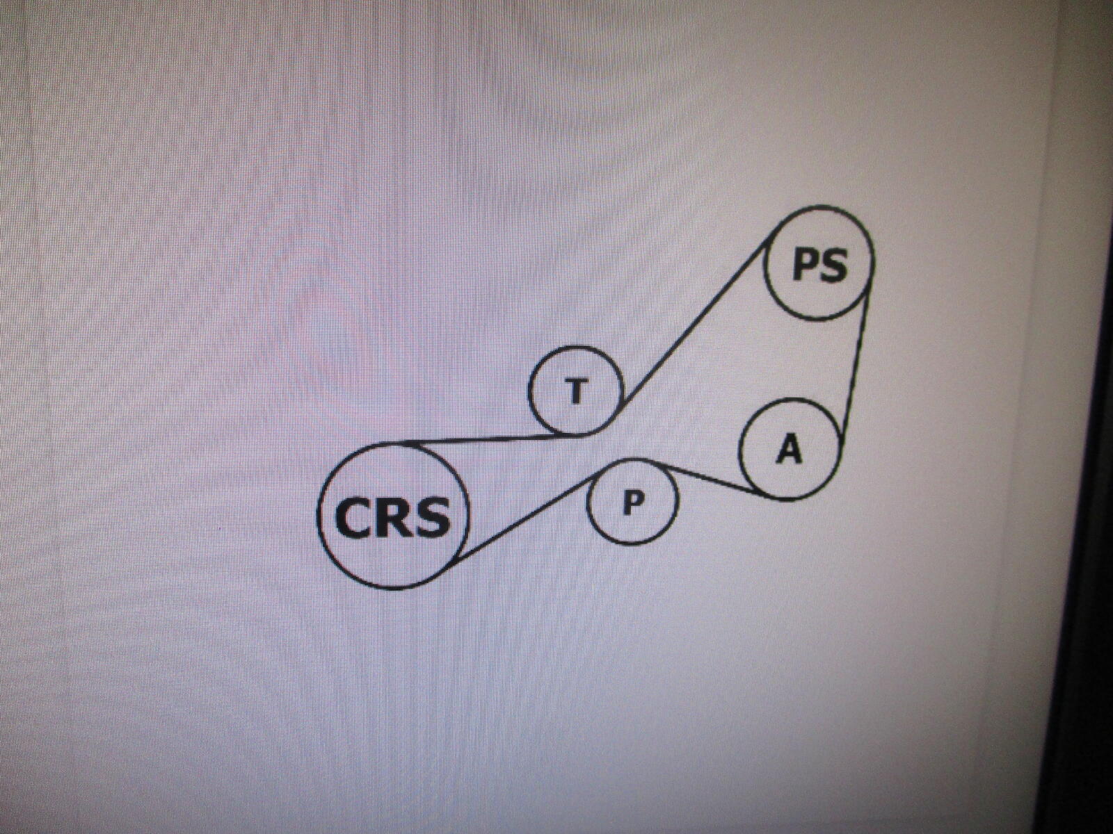

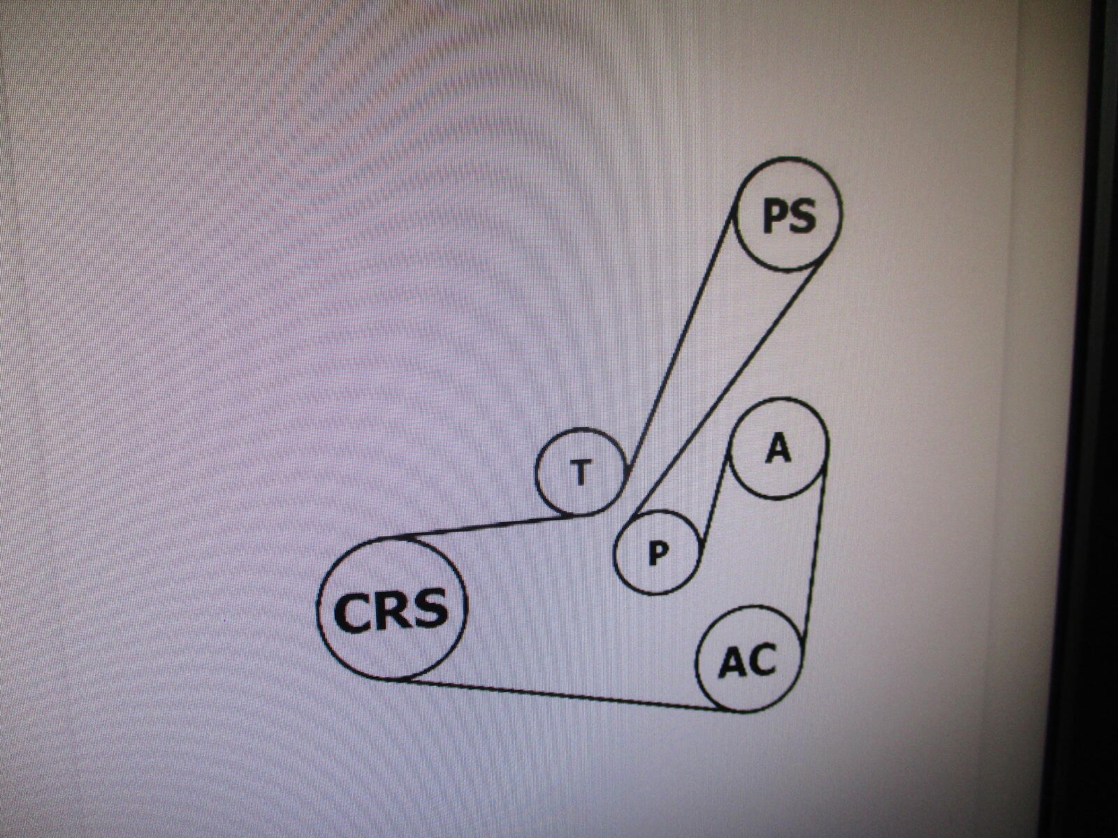

vor 59 Minuten59 Min. Ein herzliches Hallo an die Fachleute hier im Forum mit der Bitte um Hilfestellung.Da ich die Klimaanlage in meinem EVASION nicht (mehr) nutze, weil ständig Kältemittel fehltund ich sie eigentlich auch nicht benötige, würde ich meine "EVA" gerne von unnötigem Ballast befreienund im Zuge des Kühlertausches gleich den Klimakompressor und den Klimakondensator komplett ausbauen.Dazu müsste dann ein verkürzter Zahnkeilriemen eingebaut werden.Frage:Geht das so einfach oder sind da noch andere Dinge zu beachten.EVASION 2.0 16V, 97kw (132PS) Bj. 07/1998Für hilfreiche Antworten vorab herzlichen Dank.
vor 48 Minuten48 Min. Der Kompressor ist doch eh wenn er aus ist nur eine Umlenkrolle lass das einfach so
