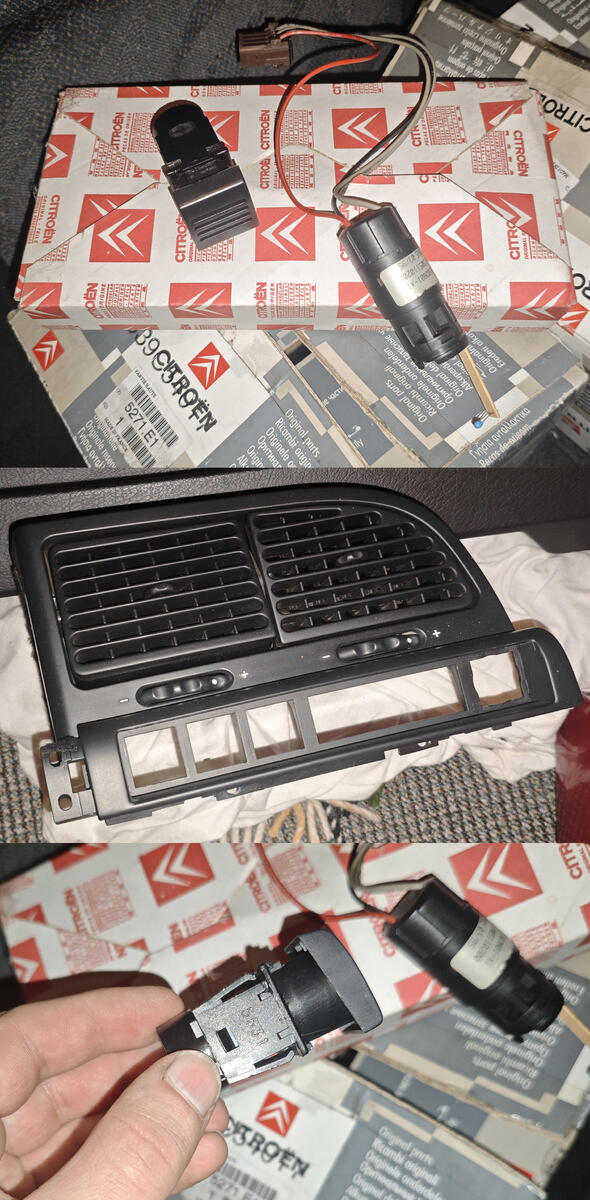

vor 1 Stunde1 h Hsllo, ich versuche gerade den Klimaautomatiklüfter in der Zierleiste auszubauen, weil er laut ist. Das Blaupunkt ori Radio habe ich draußen, aber wie geht die Leiste los, so dass ich an die Einsätze komme? (Schalter, Uhr, Lüfter). Wäre für Tipps sehr dankbar, will nichts kapuutmachen. Daaaaaaankeeeeee!
vor 54 Minuten54 Min. Den Plastikrahmen raus, in dem das Radio steckt, dann von vorne(1) drücken. Der braune Stecker auf deinem Bild ist von dem Teil.Die Leiste ist ein Teil mit dem Rahmen der Lüftungsauslässe.GrüßeAndreas(1) Wie @GuenniTCT sagt: Vorne ist, wo die weißen Scheinwerfer sind. Bearbeitet (vor 51 Minuten51 Min. von AndreasRS)
vor 37 Minuten37 Min. Ersteller Zylindrisch und lang, das Gerät. Man drückt von "Guenni-vorne", aber es tut nix außer bedenklich knarzen. Frage: wenn ich dem einfachbden Stecker ziehe, meckert dann irgendwas im Auto? Bei 1997 wohl eher nicht :) Automatik brauch ich nicht, jedenfalls nicht diese...
vor 25 Minuten25 Min. Dass das Teil außerordentlich fest in der Leiste steckt ist nicht ungewöhnlich. Man kann aber Recht einfach die Einheit mit dem Temperaturfühler und Lüfter aus dem "Lüftungsgitter" in der Armaturenbrettleisten demontieren. Wenn ich später zu Hause bin und dran denke kann ich ein Foto zur Veranschaulichung machen.Vor 11 Minuten, sorrentix schrieb:wenn ich dem einfachbden Stecker ziehe, meckert dann irgendwas im Auto?Die Diagnosesoftware, wenn man das Klimasteuergerät abfragt. Meckern ansonsten nicht nur kann es zu Einschränkungen der Temperatur und Lüftungssteuerung kommen. Bearbeitet (vor 23 Minuten23 Min. von Citrofan93) Ergänzung
