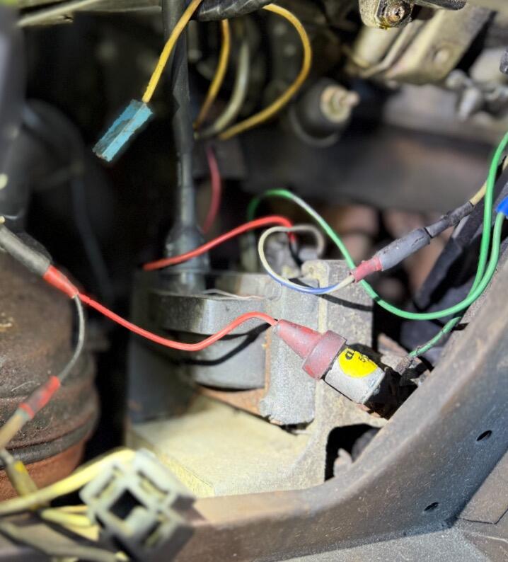

genau zu deinem PS zum Kondensator will ich dringend nachfragen:
Bei meinem Serie 1 CX 2400 GTi IE Motor M23/622 sieht das folgender massen aus:
https://share.icloud.com/photos/029cTG8S2w0C5270J-2kNtlzA
Wo wird der Kondensator angeschlossen? Da am Kondensator Rundstecker sind, an der Zündspule das rote Kabel aber per Flachstecker angeschlossen ist, bin ich mir unsicher.
Warum der Kondensator dort so »in der Luft hängt« weiss ich nicht. Ich denke, er wurde abgesteckt, weil er defekt war.
Weiß jemand durch welchen Typ er ersetzt werden kann?
Vielen Dank und viele Grüße
Kay

Jedenfalls habe ich die richtige Steckverbindung wohl gefunden.
Wenn ich den Kondensator da rein schleife, springt der motor gar nicht mehr an. Daher meine Frage nach dem richtigen Ersatzteil.
vor 12 Stunden schrieb Kay K.:
Hast du den Kondensator so angeschlossen?
Gruß Jens
