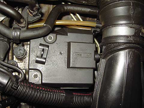

2. Juli 200620 J. Hallo, bin hier grade drübergestolpert. Als kleiner Nachtrag: die Lucas-ESP sieht übrigens so aus (auf dem Foto kann man sogar sehen, dass sie leckt): Gruß Boris
