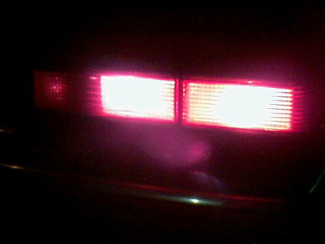

So sieht die hintere rechte Leuchteneinheit bei meinem Xantia im Dunkeln aus, wenn nur das Licht leuchtet:
Schön zu sehen: links neben den beiden leuchtenden Kammern des normalen Rücklichts die unbeleuchtete Kammer der Nebelschlussleuchte. Wenn da drin was brennt, sollte es heller sein als die anderen Sachen daneben.
Mal eine Frage: Da sind in deinem Xantia auch wirklich 21 Watt-Lampen drin?
