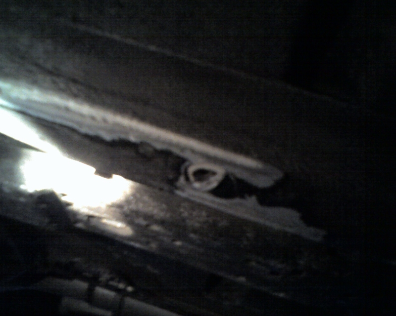

Heute morgen auf dem Weg zur Arbeit ist mir eine flach auf dem Boden liegende Metalltafel von einem LKW (ca. 30x30 cm) unter den Unterboden gekommen. Lenkrad verreißen wollte ich nicht, deshalb sieht mein Längsträger unten rechts so aus:
Gut, dass die Kabel und Leitungen alle durch einen "Kabelkanal" geschützt sind. Meine Frage: Wie geht der Kanal ab, damit ich mal einen Blick auf die dort untergebrachten Kabel werfen kann? Welche Kabnel verlaufen in dem Kanal mitte rechts in Fahrtrichtung?

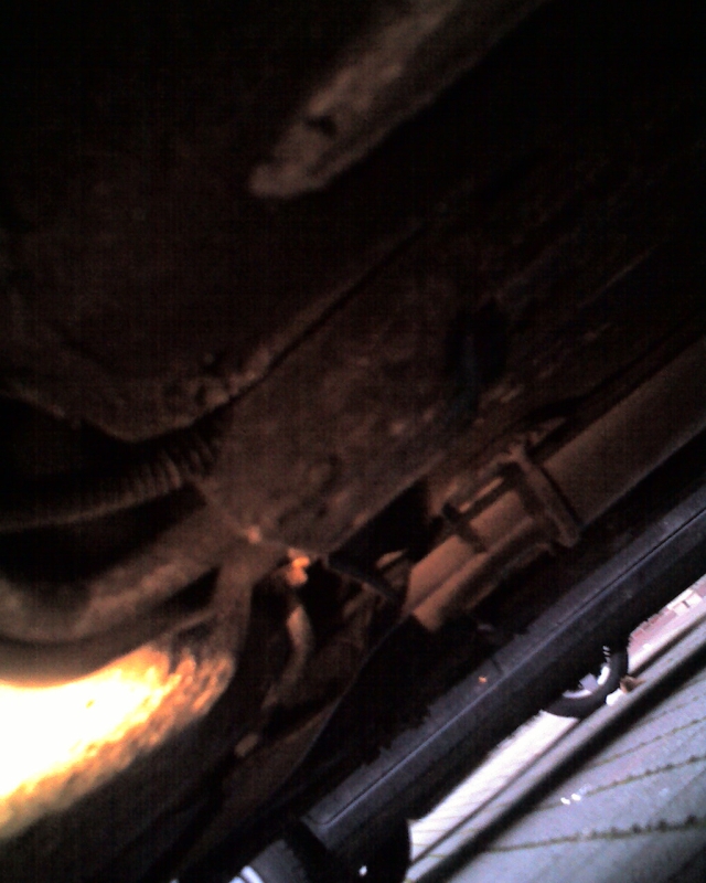

Weis jemand, ob die Benzinpumpe beim 93er Xantia standardmäßig von unten abgedeckt ist? Momentan siehts nämlich so aus:
Entschuldigt die schlechte Qualität der Bilder, ist nur Handy...

Sieht ja schlimm aus. Aber schau, das da schnell UB draufkommt, sonst rostet es. Btw: Sind die gleich danach entstanden? Weil das was glüht...
Das Glühen ist die Taschenlampe - sonst hätte das mit den Bildern gar nicht geklappt.

Moin,
die Abdeckungen bekommst du ab, indem du die Torx-Schrauben rausdrehst und dann die Abdeckung abnimmst. Die Schrauben stecken in so einer Art Dübel aus weisslichem Plastik.
Hoffentlich ist nicht viel kaputt
