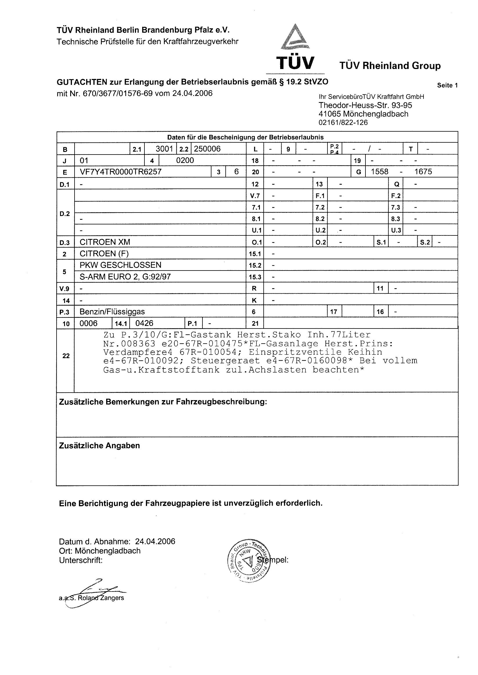

77l-Radmuldentank im XM jetzt mit TÜV
nachdem hier mal jemand gepostet hat, unter den XM gehe nur der 650x240-Radmuldentank mit brutto 67l = netto mageren 54 Litern, weiß ich seit heute, daß auch der 650x270 = 77/62 Liter-Tank zulassungsfähig ist. Der Tank sieht zwar irgendwie ziemlich bescheiden aus, so eine Art dicker schwarzer Euter unter dem schönen XM. Aber mit 54 Litern müßte ich fast jeden Tag tanken, mit den 62 Litern des größeren Tanks reiche ich gut zwei Tage. Beim Versetzen des Tanks (hatte unter Extremlast lautstark am Auspuff rumort) muß sich auch irgendetwas verbogen haben, denn heute paßten 64 Liter statt bisher nur 59 herein :-) und die automatische Abschaltung hat noch nicht angesprochen.
Falls jemand am Gutachten interessiert ist: hier klicken
g
P.S. bevor jemand fragt: die tiefste Stelle des Tanks ist ca. 5 cm höher als andere Stellen unter dem Fahrzeug.
P.P.S. bei Spritkosten von € 7,20 / 100km statt € 15,50 / 100 km ist mir der Euter egal
Hallo Gernot,
puh der hängt ja wirklich ganz schon tief herunter. Hast Du da kein schlechtes Gefühl, dass Du mal damit irgenwo hängen bleibst ?

Hi Marc,
ich war noch am editieren. Wie jetzt auch oben gesagt, andere Punkte am Auto sind noch viel tiefer. Es sieht bloß besch... aus.
Nein, Prins ist eine klassische Gasanlage. Ich glaube, Vialle baut eine Flüssigeinspritzung, die war mir persönlich zum damaligen Zeitpunkt (ist ja auch schon 5 Monate her) zu unerprobt. Ich bereue die Wahl nicht, weil ich wirklich bis auf zwei Mal Störung während der Tempomat-Fahrt, Grund war jeweils eine meiner Meinung nach dämliche Fehlermeldung, weil das Lambda-Signal während 30 Sekunden nicht zwischen <1 und >1 gewechselt hat, überhaupt keine Probleme während der letzten 19000 km gehabt habe. Einfach völlig unauffällig.
