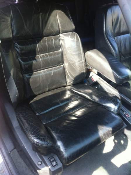

Ein kleines Update falls es jemanden interessiert:
XM Sitz im Xantia schaut wie oben aus. Heute haben wir den Beifahrersitz eingebaut, die Tage kommt der Fahrersitz dran. Mein Mitfahrer meinte, er würde da besser sitzen als im Xantia Sitz. Ich lass mich mal überraschen.

... wobei der oben von Jelle abgebildete XM-Sitz auch schon besonders zerknautscht und breitgesessen aussieht - eigentlich für XM-Leder untypisch.
Jelle hat ja im Moment gerade eine Mischbestuhlung :) im Auto. Interessant wären da mal mehrere Fotos auf denen man die unterschiedlichen Dimensionen (Sitztiefe, -breite) der Sitze abschätzen kann. Ich glaub ja, die XM-Sitze wirken nur so wuchtig. insgesamt sind sie ja kaum größer, sonst würden sie ja im Xantia nicht passen. Sie wirken wohl auch deshalb so breit, weil die Rückenlehne relativ kurz (niedrig) ist.

@ Jürgen: das Leder ist von einem Y3 und wurde auf ein Y4 Sitzgestell gezogen, Sitzheizung wurde auch nachgerüstet. Das Leder hat übrigens um die 360000km drauf, das sitzt nimmer so straff. Und meine Sattlerkünste sind bescheiden :)
@ Torsten: Ich lass mich mal überraschen, die ganzen Verstellmöglichkeiten hab ich selten bis nie genutzt und wenn's sich nicht bewährt, kann ich ja ja wieder retourrüsten.
