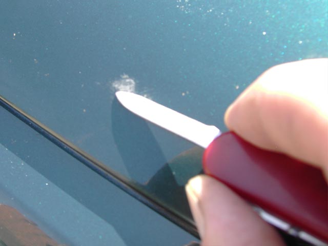

2) Der kniffligste Teil: Den Pinselanstrich entfernen. Ich benutze dazu irgendetwas nicht allzu scharfes, z.B. die Rückseite einer Taschenmesserklinge (also die stumpfe Seite). In einem Winkel von ca. 45° kann man damit vorsichtig und mit viel Gefühl die überschüssige Lackschicht abkratzen. Das geht ziemlich gut, ohne dabei den Originallack darunter großartig zu verletzen, der ja durch eine harte Klarlackschicht geschützt ist. Ein leichtes Stumpfwerden oder minimale Kratzerchen lassen sich aber nicht vermeiden.

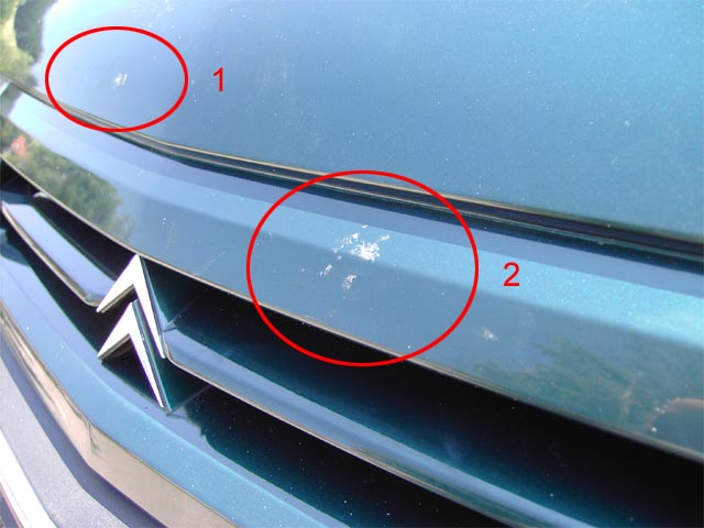

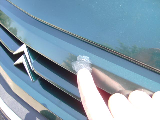

Am rechten Kotflügel hatte ich bis vorhin mehrere Stellen (zum Teil in 2-Euro-Größe), die dermaßen widerlich mit dem Lackstift verschandelt wurden, obwohl darunter gar kein Lackschaden war! Erst gegen Schluss ist mir eingefallen, dass ich ja mal Fotos machen könnte, deshalb nur exemplarisch mal die Vorgehensweise an zwei Macken im Kühlergrill.
So sieht das ganze vorher aus (zur besseren Unterscheidung habe ich die Lackmacken einfach mal numeriert):

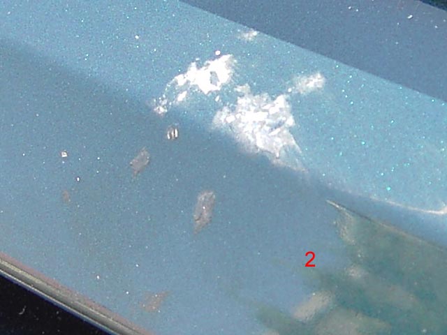

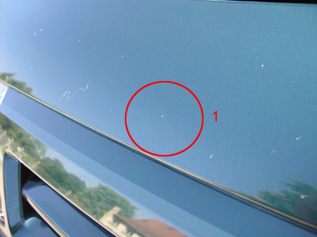

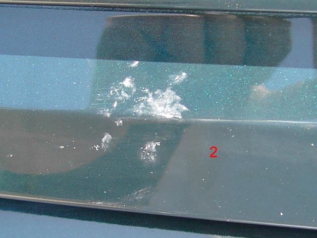

hier nochmal jeweils im Detail (zum Teil hatte ich schon angefangen zu kratzen, bevor ich auf die Idee kam, Fotos zu machen. Sah mit 2mm dickem pinselauftrag aber auch nicht besser aus ):
Hier ein gestelltes Bild vom Abkratzen, weil blöd mit der Kamera vorm Gesicht tatsächlich zu kratzen:

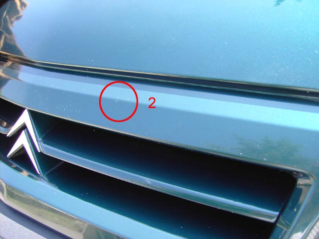

So sieht's nach dem Abkratzen aus. Danach nochmal ordentlich mit Benzin abgerieben:

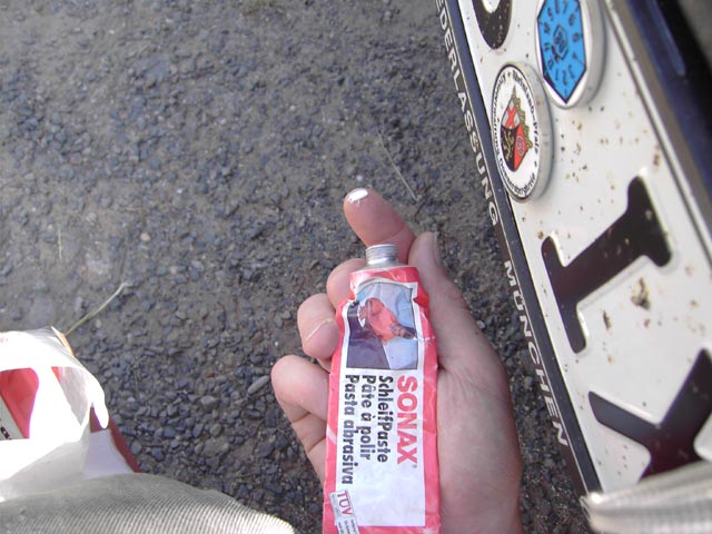

Die Schleifpaste trage ich immer direkt mit den Fingern auf, weil man so ein besseres Gefühl für die Sache hat. Die abgebildete Menge reicht dicke:
Die Sonax-Paste halte ich für recht ungefährlich, trotzdem besser erst mal langsam machen und bei Bedarf den Druck steigern, sonst schleift man auch mal schnell bis zur Grundierung durch!
