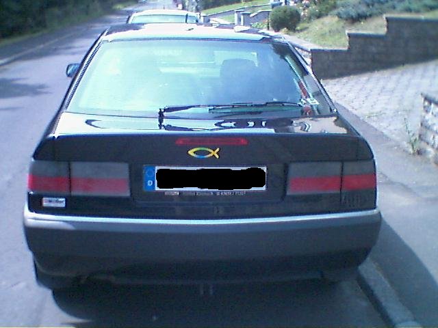

Ich überleg dir ganze Zeit was ihr mit milchig meint. Ich fahre selbst einen X1 und kann mit "milchige Rückleuchten" so recht nix anfangen. Hat da jemand mal n Pic oder sowas eventuell seh ich das nur nich bei meinen Xantia, weil dies mir nicht bekannt ist
So weiß ausgeblichen in der Art...
Hallo!
So sieht milchig aus
Fred
Oha... das sieht ja übel aus da wundert es mich nich, warum euch das aufregt. Also bisher hatte ich dieses Phänomen bei meinen 2 Xantia's nicht.
Ist das irgendwie Baujahrabhängig?

Hab nachgesehen, 004 scheint den Nagel auf den Kopf zu treffen: Die Milchgläser an dem grünen X1 sind von Valeo, meine (guten) nicht.
Wird wahrscheinlich ein Produktionsfehler sein?
Scheint wirklich vom Hersteller abzuhängen, meine AXO sind einwandfrei.
