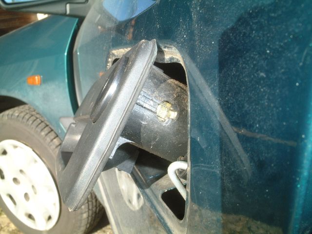

Ausbau ist ganz einfach: im Türfalz in Höhe des Zylinders befindet sich ein Plastikstopfen - den rausziehen - dann eine dünnen Schraubenzieher einführen
und den Zylinder abtasten, du spürst dann eine Abflachung.
An dieser Stelle Druck mit der schraubenzieherklinge geben und gleichzeitig mit dem Schlüssel oder einem gebogenen Draht den Schließzylinder einfach nach außen rausziehen.
Zum Einbau einfach den Zylinder reinschieben bis er einrastet - fertig.

Ich habe das beim ersten Versuch nicht geschafft und die Türverkleidung ausgebaut um den Türgriff zu untersuchen. DA muss man treffen!
