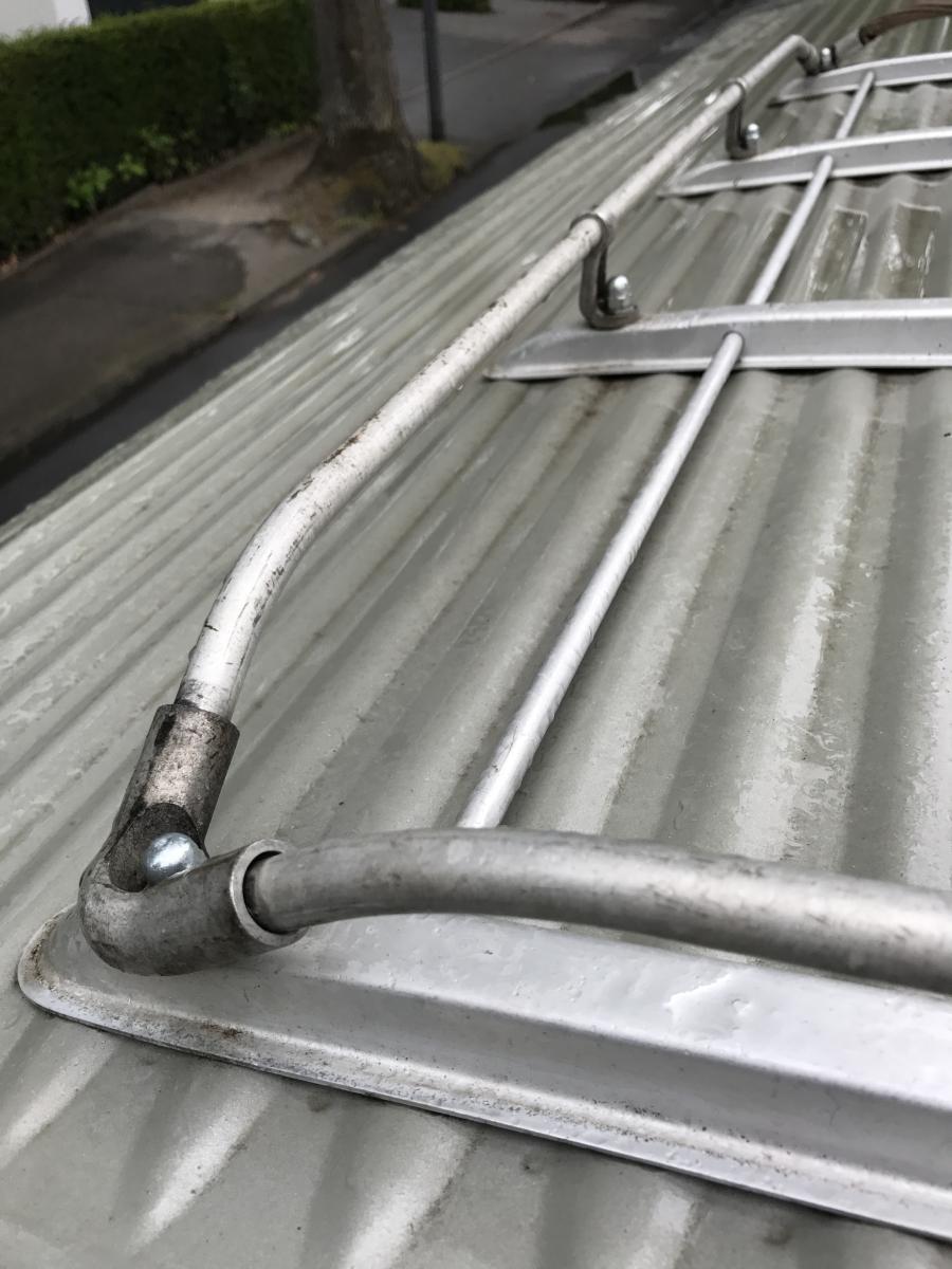

schöne Bilder, ich hätt gern mal 2-3 Detailbilder vom Dachträger. Haste da durchgebohrt oder geht da auch was ohne bohren?
danke, Ansgar
Das Baguette auf dem letzten Foto ist sehr Stilsicher :lol: - sehr tolle Bilder, schön getroffen !
Hallo Ansgar,
der Dachträger stammt vom DS Break, das hast' bestimmt schon erkannt.
Bei der DS ist er durch die Dachhaut verschraubt, aber ich wollte nicht riskieren, dass die Bohrungen undicht werden. Deshalb habe ich Muttern aufgeschweißt und diese mit Gewindestiften versehen. Der Träger ist daran mit Hutmuttern verschraubt.
Anbei das Bild, aber viel mehr sieht man (leider...) von der Befestigung nicht
Die Biegung passt in etwa,
LG, Bert
