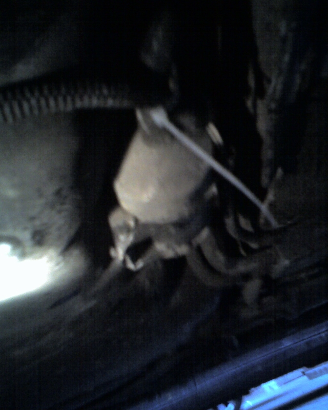

Moin,
...Benzinfilter: Wagenunterseite, Beifahrerseite, ungefähr unter dem Fontsitz, nahe Schweller frei vorm Tank montiert, nicht zu übersehen ;)

Quali ist zwar nicht so gut, aber hier sieht man den Filter:
Fred
