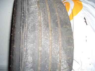

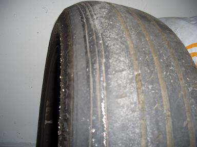

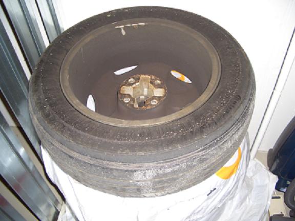

Als ich am Sonntag die Sommerreifen heruntergenommen habe, mußte ich zu meinem Entsetzen feststellen das der rechte Vorderreifen innen total abgefahren (abgeschliffen ?) ist - da stehen schon die Drähte heraus - Schicke gerne per e-mail ein Foto...

Hallo!
Leider hats mit den Bildern etwas gedauert, mein Rechner war down. Hier die Bilder vom Reifen:
Fred
