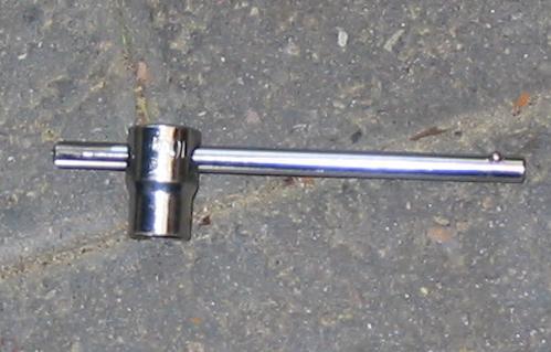

11. Mai 201610 J. Hallo, ich grab mal das Thema wieder aus, weil ich gerade vor dem Problem stehe, an die Lüftermotoren zu kommen. Es ahndelt sich um einen Xantia X1 1.8i mit Klima. Einige behaupten hier ja, ohne komplette Demontage des Vorderwagens irgendwie an die Schrauben zu kommen.. Ich sehe aber momentan keinen Weg zwischen Klimakühler und Ventilatorhalterung einen Schraubenschlüssel oder eine Nuß zu bringen. Die Bilder vom Dodel kann ich leider nicht öffnen. Kann mir bitte jemand erklären, wie ich an die Ventilatorschrauben komme, am besten mit Bild?? Vielen Dank! Gruß Stephan
11. Mai 201610 J. Moin, ich habe dazu eine 10er Nuss flach geschliffen und mit einer Bohrung versehen, wo ich dann eine Stange durchstecken konnte. Hier ein Bild meines "Spezialwerkzeugs":
11. Mai 201610 J. Die war dann so flach, dass ich sie zwischen Kühler und Lüfterrahmen (mit etwas ziehen am Rahmen) eingefädelt bekam. Dann noch die Stange durchstecken und drehen. Gruß Arne (Sorry für 2 posts, das mit den Bildern im neuen Forum habe ich noch nicht so drauf)
