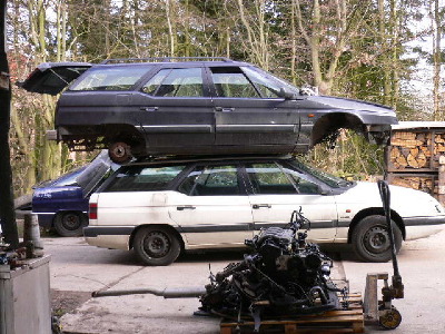

28. September 201016 J. Christians Belastungstest scheinen die Domlager vom weißen Break schon bestanden zu haben : Gibt's den Break mit XM im Huckepack denn noch? Hoffe, du hast nichts dagegen, dass ich das Bild von deiner HP hier poste Ein Autoteileverwerter bei mir in der Gegend hatte mal 2 Jahre einen Y3 auf dem Hof stehen - mit einem kompletten Audi 100 auf dem Dach Die Domlager haben es sogar überlebt. Gruß Marcel
