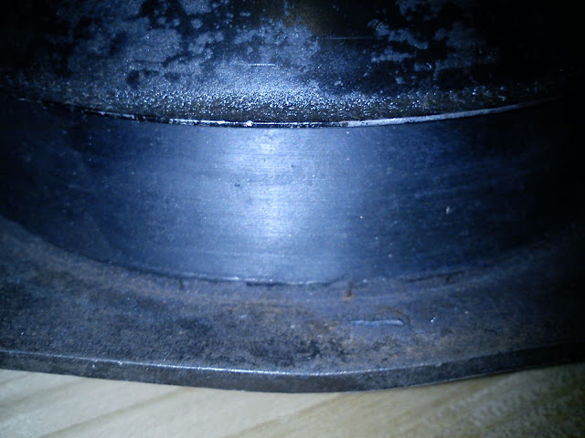

So liebe Leute, ich habe eben ein überholtes Domlager aus Ungarn bekommen!
Hier die Bilder:
Vorher hat's so ausgesehen:
Danach so:
Das Äußere blieb gleich, das "Innenleben" wurde erneuert.
lg Thomas

Hierin besteht auch das Problem bei dieser simplen Lösung. Meiner Meinung nach ist nicht der Gummi schuld sondern der Rost, der die Vulkansierung und die Verbindung Gummi-Metall löst. Allein den Gummi zu erneuern und das Metall zu behübschen wird nicht lange halten.

Jozzo, diese Problematik ist mir mehr als bewußt.
Jetzt wiederholt sich alles wieder in diesem tread.
Eines ist Sicher: Auf Rost kann mann schweißen, und auch vulkanisieren.
Doch halten tut beides nicht.
Aus diesem Grund nochmal:
Es müssen Fabrikneue Teller her, dann hält es die nächsten 10 Jahre auch.
Aus alt kann man nicht neu machen. Ist nun mal so...

So blöd, auf Rost zu vulkanisieren wird man wohl auch im Osten nicht sein, denke ich mal. Die werden doch vorher das Material strahlen oder sonstwie blank machen?!
