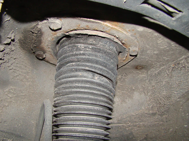

31. Mai 201115 J. Hallo Jungs (und Mädls??)! Ich habe von meinem "neuen" 2,5TD Exclusive (Prod. 14. Dezember 1994) mit 362.000km mal wieder neue Domlager-Fotos für die Sammlung! Hier das linke von oben: Man könnte glauben, da gibt's wohl Schlimmeres. Doch beim Draufdrücken knirscht es bereits unter dem Gummi - das jedoch nur an einer Stelle im Bild rechts! Doch dann schaut man mal unten drunter nach: Man erkennt genau, wie sich der Gummi vom Metallteil löst - Unterwanderung durch Spritzwasser und Rostbildung schreitet voran! Der Wagen steht in Normalstellung, ich denke, wenn ich den anhebe, dann fällt das Domlager nach unten - wie ich schon einmal gesehen habe und auch ein Bild dazu in diesem Thread veröffentlicht habe. Auf der anderen Seite zeigt sich ein umgekehrtes Bild: Domlager rechts von oben: Vollkommen von Rost unterwandert - streift in Hochstellung fast am Blech darüber (im Gegensatz zum linken Domlager) Dann von unten: Es ist - jedenfalls auf den ersten Blick - nichts Verdächtiges zu erkennen, außer, dass die Manschette zu hoch angebracht ist. Wiederholtes Fazit (diesmal nach meiner aktuellen Beobachtung): Es gibt verschiedenen Arten von Defekten am Domlager und es ist sehr schwierig über den tatsächlichen Zustand eine 100%ig sichere Auskunft zu geben. Darum mein erneuter Hinweis: bitte nicht nur von oben eine Sichtprüfung vornehmen, sondern auch mal hintapschen und auf etwaige Unterrostungen achten. Dann auch mal von unten drauf schauen, auch mal im aufgebockten Zustand mit hängendem Federbein und auf Loslösungen oder Risse achten. Soviel für heute dazu! Schöne Grüße, Thomas Bearbeitet (31. Mai 201115 J. von badscooter)

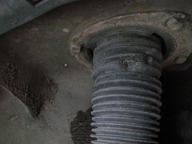

25. August 201115 J. Hallo erstmal! Ich habe wieder ein paar Schmankerl für die Galerie! Diese beiden habe ich in den vergangenen zwei Wochen gesehen! Es handelt sich jeweils um Y4 2,5TD Exclusive. Das Domlager auf der rechten Seiten ist jeweils durchgebrochen und wurde provisorisch mittels Bügel wieder stabilisiert. Der XM im ersten Bild ist Produktionsdatum Juli 1996 und hat 240.000km! Vom zweiten weiß ich das Produktiondatum nicht, dürfte aber aus einem der letzten Baujahre sein (weiße Seitenblinker!). Somit kann eindeutig mit dem Gerücht aufgeräumt werden, dass Y4 (bzw. die späteren Baujahre) nicht mehr betroffen sind! Auch kann bestätigt werden, dass die Beifahrerseite im Regelfall früher "fällig" ist! Schöne Grüße und bis bald! Thomas
25. August 201115 J. Tolle Bilder. Immerhin zeigt sich, dass die Gewinde das Gewicht aushalten, was auf den Bügel drückt. Sogar wenn nur 2 benutzt werden.
27. August 201115 J. Erst heute gesehen Danke wieder mal für die interessanten Bilder, Thomas Somit kann eindeutig mit dem Gerücht aufgeräumt werden, dass Y4 (bzw. die späteren Baujahre) nicht mehr betroffen sind! Auch kann bestätigt werden, dass die Beifahrerseite im Regelfall früher "fällig" ist! Schöne Grüße und bis bald! Thomas Das ist definitiv richtig! Die Beifahrerseite ist am kritischsten. Ich sehe es an meinem: Das fahrerseitige Domlager ist noch wie neu, kein Rost, keine Unterwanderungen. Das beifahrerseitige hingegen poltert und ist schon leicht unterwandert (oben). Durchs Radhaus betrachtet sehen beide aber noch unverdächtig aus (nix eingerissen). Trotzdem wird das rechte sicher als erstes auffällig werden, wenn noch ein paar Jahre vergehen. Sehe ich richtig, dass bis jetzt beim Y4 fast nur die 2,5er betroffen sind? Ist wohl der XM mit der schwersten Achslast vorne? Dein 2,5er hat schon neue Domlager bekommen? Gruß Marcel
28. August 201115 J. Nichts da nur 2,5 er Diesel, auch mein 2.0i 16V , Bj 98 mit ca 142000km damals war fällig. Aber wie schon geschrieben mehr die Beifahrerseite. Das geht quer durch alle Modelle. Grüsse Rolf
28. August 201115 J. Früher oder später kommen alle Y4 dran, das ist sowieso klar Aber ein Durchschuss war das bei deinem 2.0 mit so wenig Kilometern noch nicht, oder? EDIT: Wer hat sich denn diese blöden Smileys ausgedacht??? Bearbeitet (28. August 201115 J. von TurboC.T.)
28. August 201115 J. Also mein Y3 mit 340000km ist immer noch unaufällig Edit: ja die Smileys sind endgeil Bearbeitet (28. August 201115 J. von Thunderstorm Technologies)
29. August 201115 J. Hallo TurboC.T. naja, einen Durchschuss war es nicht. Aber die Kugel an der Beifahrerseite hatte einen geringeren Abstand zur "Querleiste" als die auf der Fahrerseite. Auch als ich die ausgebauten Dom-lager sah, wusste ich das es eine gute Angelegenheit war, die DL zu tauschen. Grüsse Rolf
