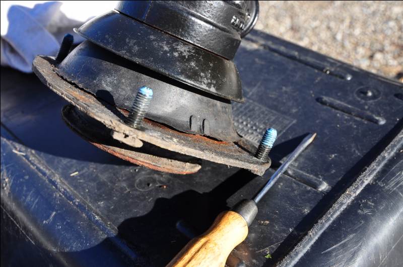

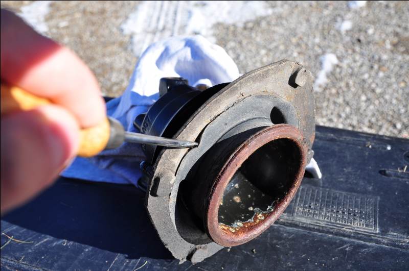

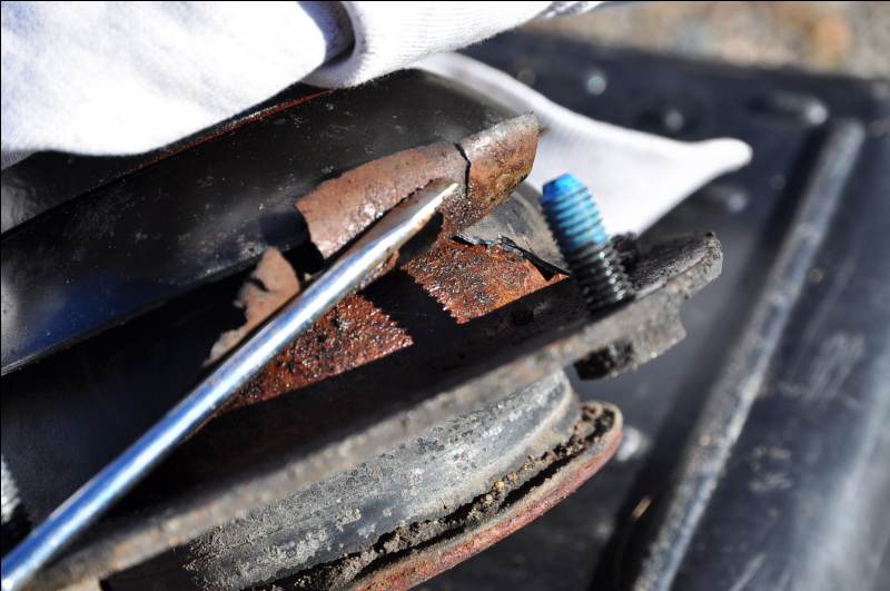

Ich habe kürzlich einen XM Y3 V6 mit kaputtem Domlager (deswegen) spottbillig gekauft und mich gestern daran gemacht, den zu reparieren und dabei nicht nur das durchgeschossene rechte, sondern natürlich auch das linke Domlager ausgebaut. Und da war ich dann baff: Da waren Ober- und Unterteil nicht mehr beieinander, sondern schon komplett getrennt. Das Ding wäre sicherlich in allernächster Zeit ebenso durchgeschossen. Es war soz. 5 vor 12! Also hier Fotos eines kaputten Domlagers knapp vor dem Knall:d883a1323299750.jpg

Das sieht natürlich nicht gut aus.
... Das Ding wäre sicherlich in allernächster Zeit ebenso durchgeschossen...
Gruß Joachim
Dass es allerdings kurz vorm Durchschuss wäre, das kann ich auf den Bildern nicht erkennen. Nur weil sich die Vulkanisierung des Gummikonus vom Metall löst, schiesst es noch nicht durch. Dazu muss der Gummiblock noch in sich (in etwa zylindrisch) reissen!

Wie es aussieht, hat hier Rost auf dem Metall die Verbindung zum Gummi gelöst, kann man das in etwa so sagen?
Dass es allerdings kurz vorm Durchschuss wäre, das kann ich auf den Bildern nicht erkennen. Nur weil sich die Vulkanisierung des Gummikonus vom Metall löst.....
Das löst sich nicht, sondern ist rundum schon ab gewesen, als ich es gestern ausgebaut habe. Der Metallring läßt sich rundherum drehen und beim Aufbocken zur Reparatur ist es nur deshalb nicht nach "unten gefallen", weil es durch die stabile Druckleitung gehalten wurde. Da der Gummi auch schon ausgefranst ist, hätte es sicher nicht mehr lange gedauert. Das rechte Domlager sieht nicht anders aus, nur dass es halt durchgeschossen ist. Das zweite hielt nur deshalb (noch), weil das Auto seitdem beim Vorbesitzer (zwangsläufig) stand.
Wie hier schon öfters zu lesen war, geschieht so ein Durchschuß meist beim langsamen Rangieren bzw. kurz danach im Stand. Bei diesem war das lt. Vorbesitzer auch so. Er hatte eingeparkt, war ausgestiegen und dann knallte es hinter ihm.
Angesichts der kaputten Teile kann ich mir auch vorstellen warum das so ist. Beim flotten Fahren geht es geradeaus oder nur mit kleinen Lenkeinschlägen voran. Das untere Teil bleibt also, auch wenn es lose ist, noch unten, weil der Gummi nicht durchflutscht. Wenn man aber wie beim Einparken von Anschlag zu Anschlag lenkt, wird der Gummi unter dem Gewicht des Fahrzeugs soz. nach oben geschraubt, bis halt der Moment kommt....
