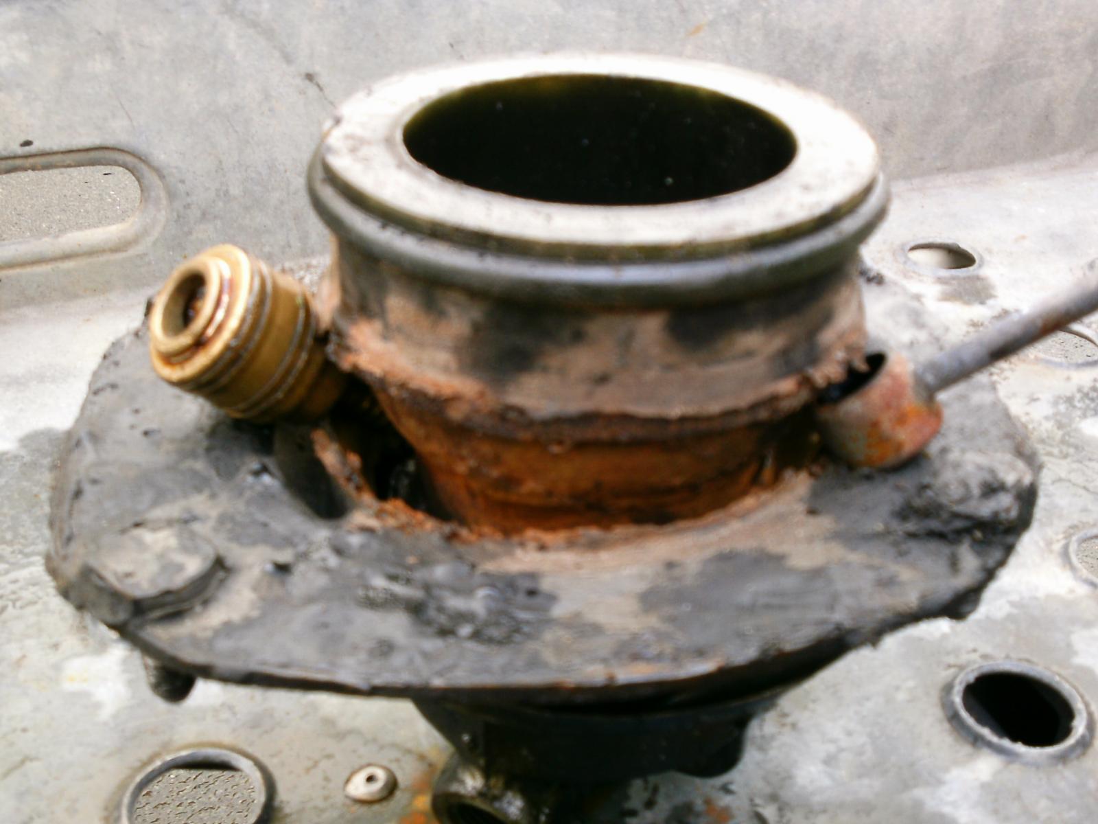

Also die Domlager aus Litauen schiessen definitiv nicht durch ....sie fallen nach unten raus wenn man die Achse anhebt. Heute rechts passiert bei der HU :D Waren noch die alten mit hochgebogenem Kragen, ca. vor 6 Jahren verbaut vom Vorbesitzer und haben knapp 200000km gehalten.

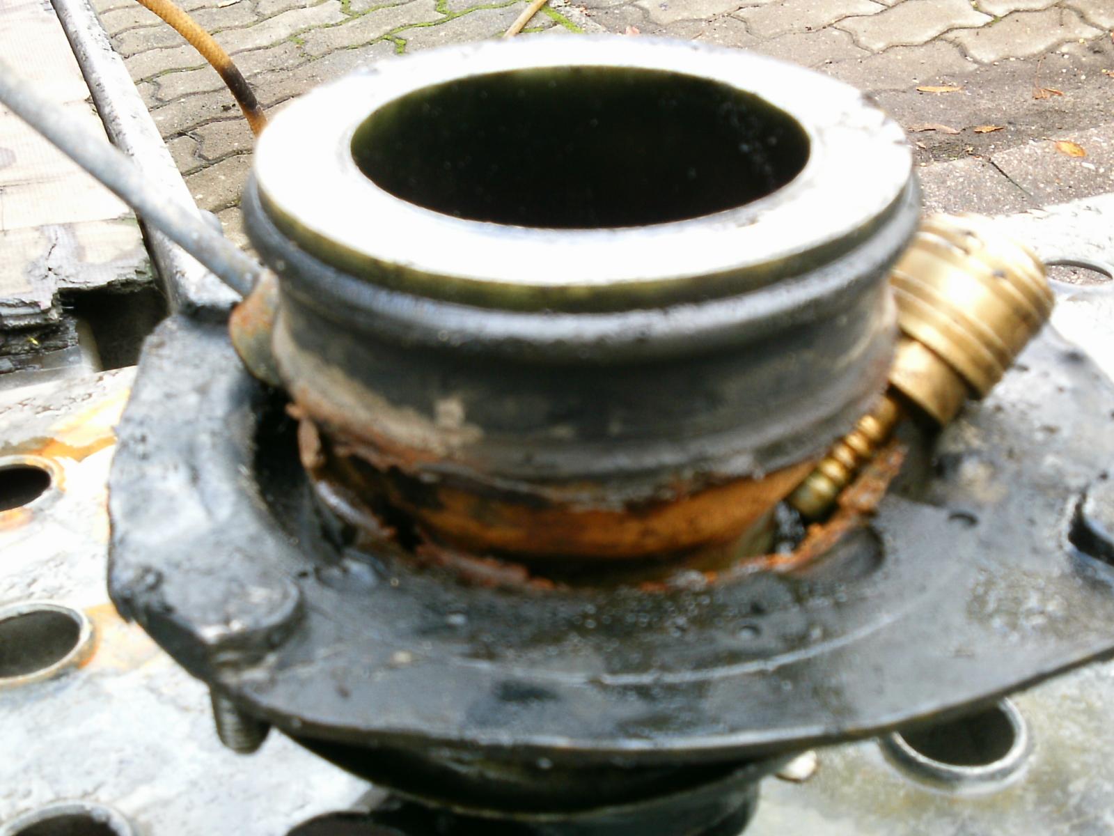

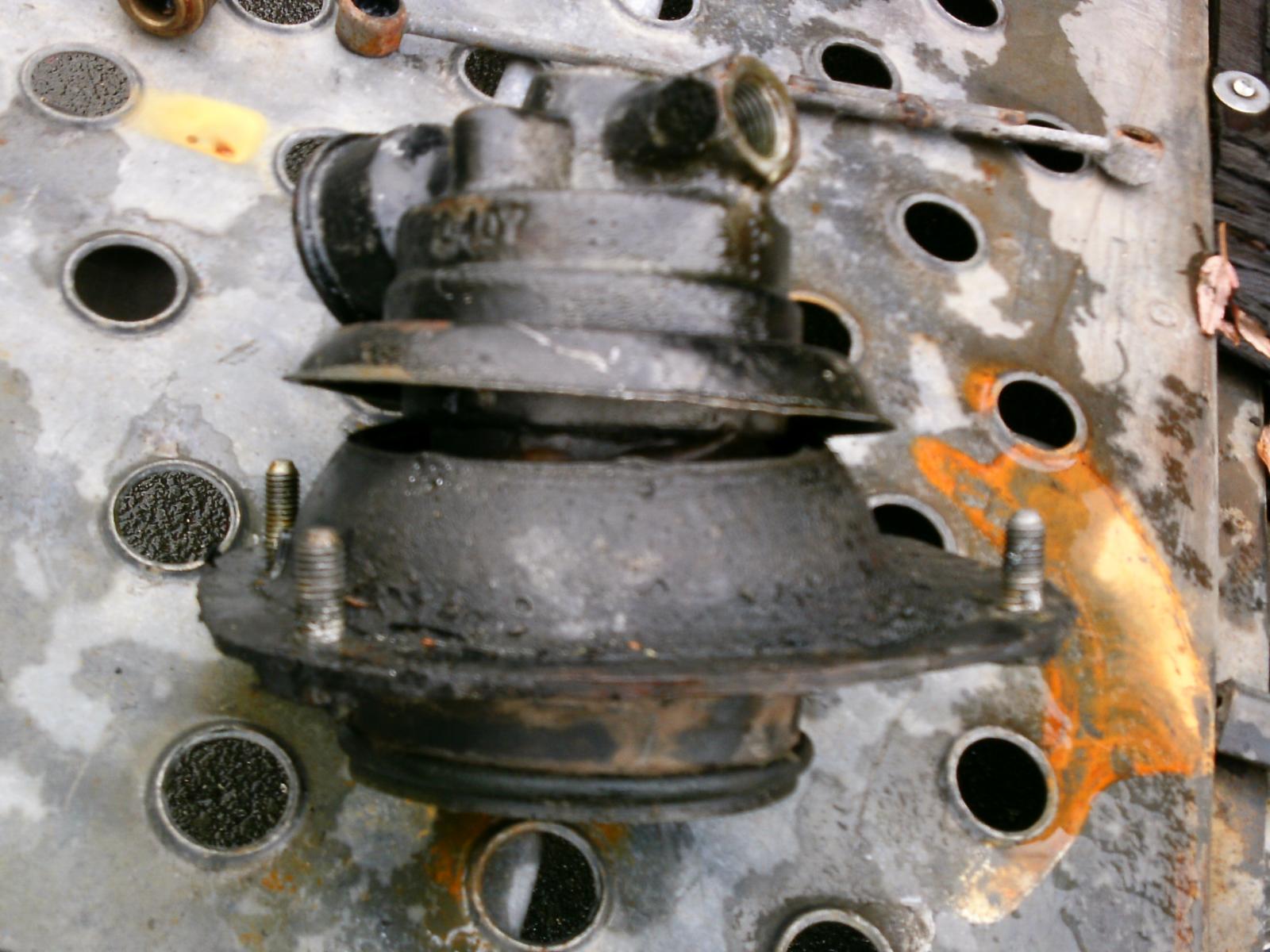

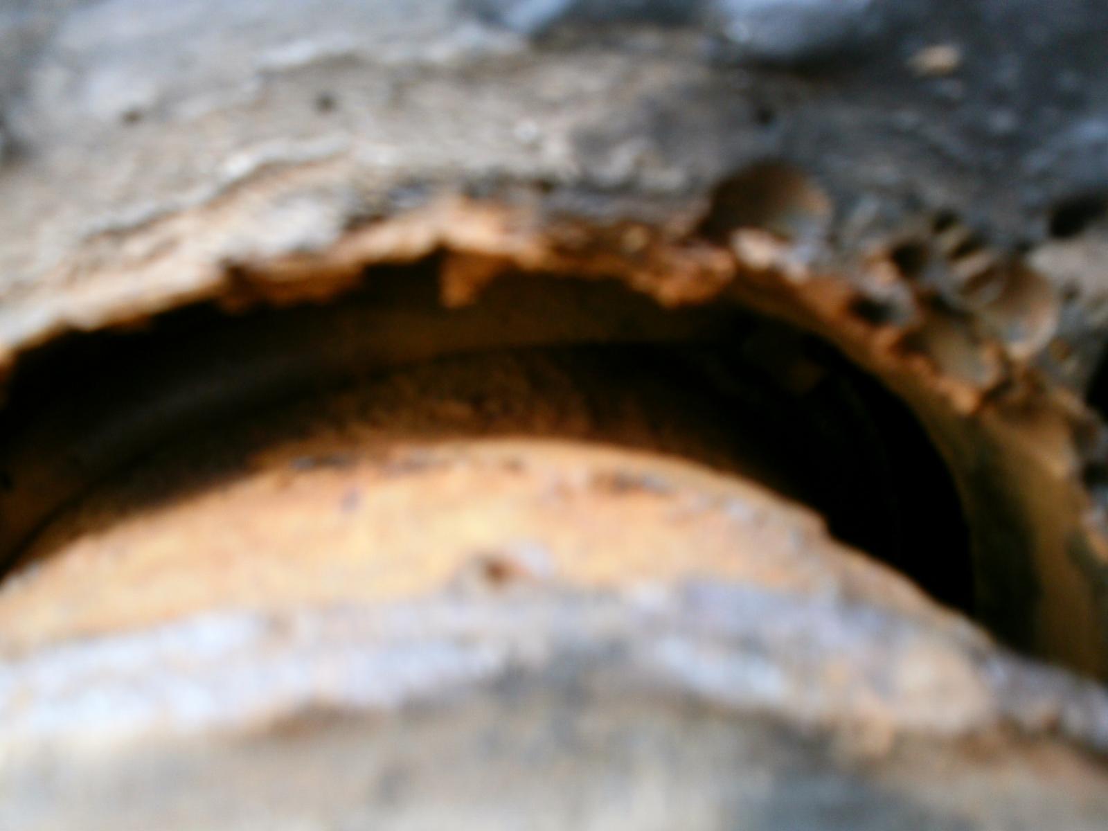

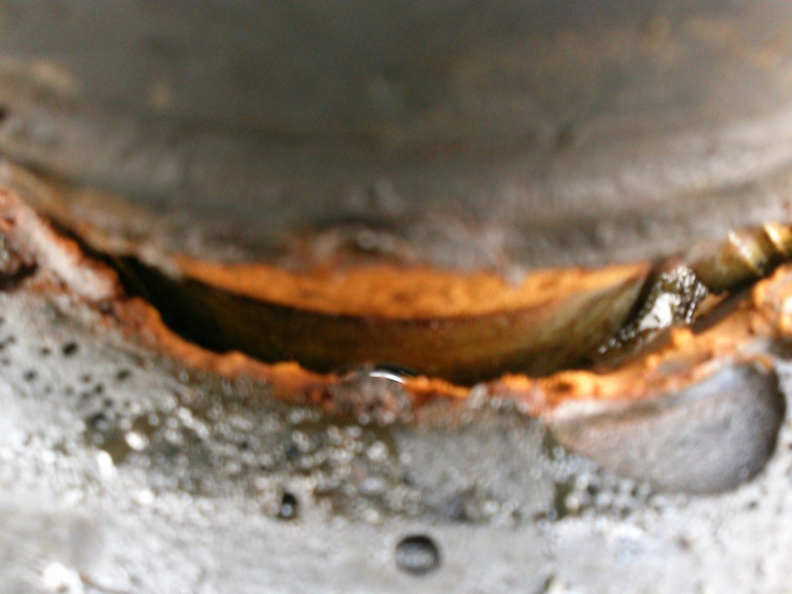

Nö, ich hab damit auch ganz entspannt die letzten 2 Tage nach der Entdeckung noch ca. 500km abgespult. Durchschießen kann es wohl nicht, hat sich auch nicht gehoben wenn Last drauf kam. Ich gehe davon aus das es wohl ein ziemlich rostiges Exemplar war vor der Aufarbeitung, das Elastomer hat sich vom Metall gelöst, gerissen ist nichts. Morgen gibts hier Bilder. Ich hab jetzt von kroack 2 regenerierte Domlager aus der Litauen-Aktion von bremi drin ...und, Murphy's Law schlug auch wieder zu, bei der Suche nach einem Federbein mit defektem Domlager das ich vorbereiten kann bin ich bei der Suche nach einem Linken dann auf 2 linke gestossen die aber noch Top sind und, grrrr, dann sogar noch auf ein Päärchen das richtig jungfräulich ausschaut :D Da hätte ich mir Gestern die Fahrt nach Hallerndorf und das Geld sparen können :D Egal, ich hab ja noch ein paar XM ;) ....und zumindest könnt ihr jetzt darauf wetten das meine aus der neuen Serie, wenn, dann als erste Kaputt gehen bei meiner Fahrleistung ;) Ich werde hier dann immer nach Ende der Saison (der XM fährt ab 2020 nur noch 6 Monate im Sommer) einen Status Quo mit Bildern und Kilometerleistung hier posten.

So, hier die versprochenen Bilder und wie bereits geschrieben ist das Polimer einfach nicht in der Lage gewesen auf dem Rost weiter eine Verbindung zu halten

vor 7 Minuten schrieb Manson:
[…] Bilder […]
Mein erster Gedanke war, oje ich brauche eine Brille ;).
Zweiter Gedanke: Bei so viel Rost.. ja da kann das nix werden. Ich hatte das Glück, dass meine aufgearbeiteten Domlager zuvor in deutlich besserem Zustand waren. Bis heute kann ich keine Mängel feststellen (nach ca. 35 000 km / 1 Jahr).
