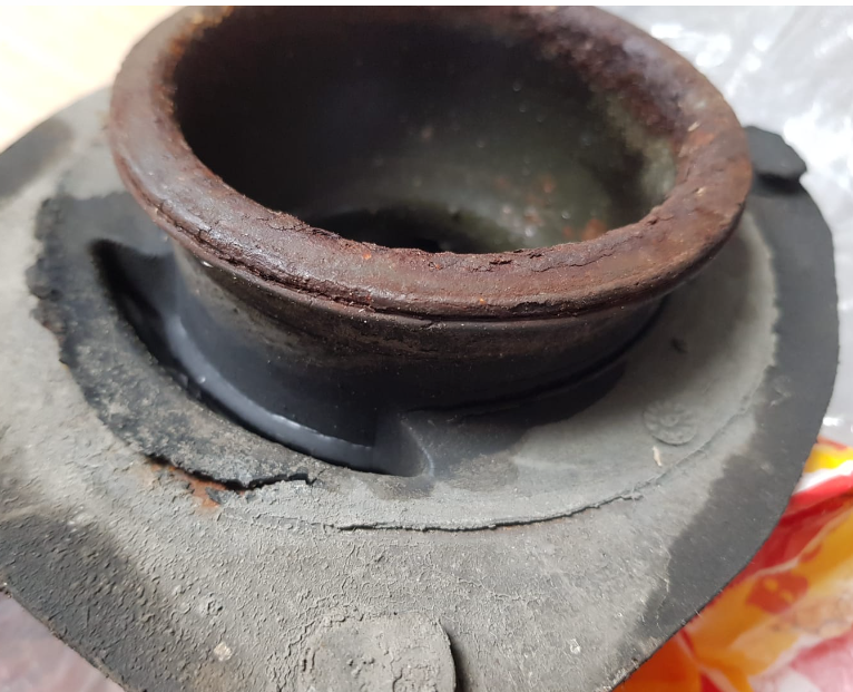

Meine Erfahrung zu den Domlagern aus Ungarn:
Die Halteplatten der Domlager wiesen erhebliche Korrosion auf, worauf hin ich sie überholen lassen hab. Wo das Material zu dünn war, wurde auftragsgeschweißt und vor erneuter Korrosion geschützt. Hinterher die Teile wieder mit einander vulkanisiert. Sah alles top aus.
Leider auf die Dauer nicht haltbar:
https://www.andre-citroen-club.de/gallery/image/25007-imag3530jpg/
https://www.andre-citroen-club.de/gallery/image/25008-imag3528jpg/
Wann wurde das gemacht?
Wie lange waren die Lager verbaut (Zeitraum und Laufleistung)?

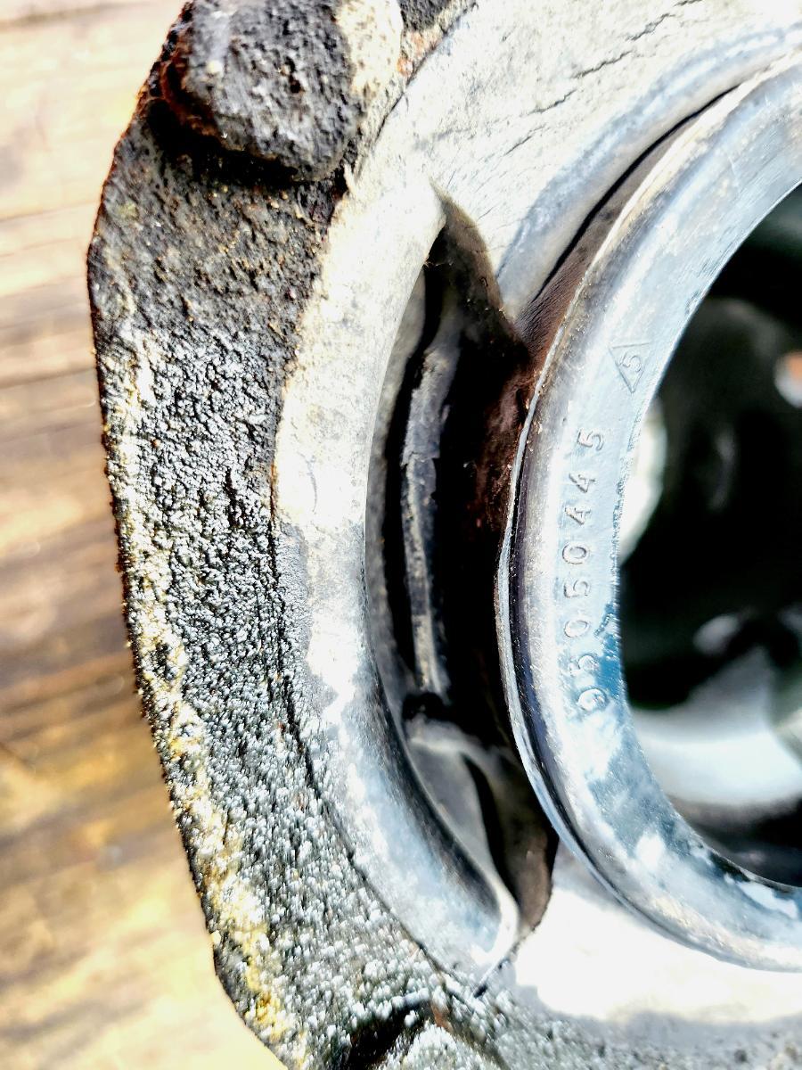

... wie lange wäre das wohl noch gutgegangen?
ach harmlos
Naja, besonders mit den alten Lagern sollte man sein Glück nicht überstrapazieren.
Und das hier?
Neuere Version, durchschußresistenter.
Gummi sieht frischer aus als beim zuvor geposteten. Fängt aber an, im Bereich wo es am Haltekragen aufvulkanisiert ist, zu unterrosten.
Ein solches Lager sollte man allenfalls im Notfall zur kurzfristigen Überbrückung einbauen.
Meiner Meinung nach sind alle Domlager mittelfristig für einen Austausch vorzusehen, auch solche, die besser aussehen. Ein wirklich optisch einwandfreies hab ich in den letzten Jahren nicht zu Gesicht bekommen.
