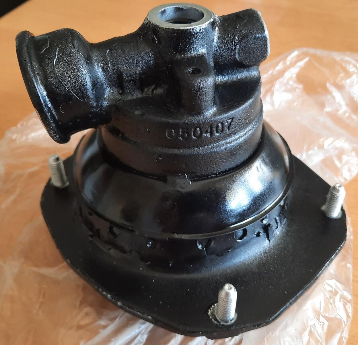

21. Juli21. Jul Neben meinen anderen Baustellen habe ich mir auch zwei der Domlager vom Hersteller UAB Elastomer EU geleistet. Hab zwar etwas über 600€ mit Pfand und Versand bezahlt, aber 290€ bekomme ich zurück wenn ich meine alten Domlager dahin sende. Ob es wirklich nötig war weiß ich nicht. Mein Auto hat erst 139000 Km runter - aber das Alter scheint eher das Problem zu sein. Nun denn - jetzt ist es keins mehr. Der Kluge beugt vor :-)Ich habe vor 14Tagen bestellt und heute ist das Paket gekommen. Die Ausführung sieht ein wenig gruselig aus - also nicht Citroen Industrie Standart - aber entscheidend ist das sie halten was sie versprechen und durchschusssicher sind.
22. Juli22. Jul Zeit: 21.7.2026 um 12:50, toronado schrieb:Die Ausführung sieht ein wenig gruselig ausIn der Tat. Nicht eben vertrauenswerweckend. Was ist das Ausgefranste an der Metallbasis? Rost? Oder Gummifetzen? 🤔
22. Juli22. Jul Da fehlt einfach nur zur Optik die außen liegende Gummischicht. Und leider sprühen sie die Domlager immer noch mit so glänzendem Schwarz ein. Das kann man vor dem Einbau seidenmatt überlackieren. Und notfalls wie manchmal beim Xantia einen Plastikkragen drüber stülpen, damit man die Löcher nicht so sieht. Oder einfach so einbauen und auch dann ohne Zitterpartie entspannt unterwegs sein. Bearbeitet (22. Juli22. Jul von XM_Boris)
