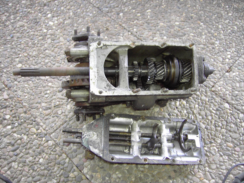

Äh, ich könnte ja aber ein Foto vom originalen (defekten) Getriebe machen, fällt mir grade ein. Melde mich wieder...

Hallo Boris,

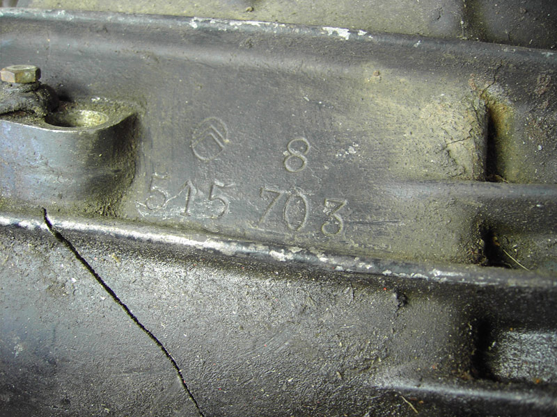

nach der Nummer "8" im Guss des Gehäuses ist das ein Getriebe nach 1954.

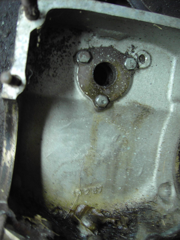

Das Gehäuse des Differentials bestätigt das: Es ist ein 508428 ab Mai 1955.
Kannst noch mal ein Foto von dem kleinen Aluschild rechte Seite vorne schicken.
Evtl. ist genau darunter noch eine 6-stellige Zahl im Guss, wäre auch interessant.
Wichtig für das Anflanschen an den Motor ist jetzt die Glocke.
Davon bitte noch mehr Fotos, insbesondere die Welle, an der das Riemenrad befestigt ist.
Und/oder vom Motor die Stelle, an der die Nockenwelle zu sehen ist (dort wo die Achse von der o. g. Welle hineinkommt).
Winklige Grüße, Ulli

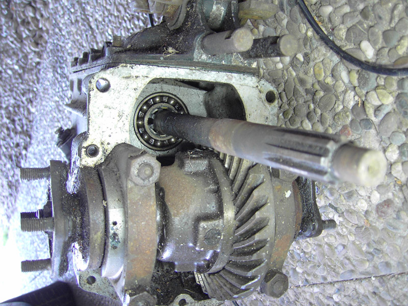

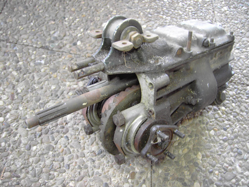

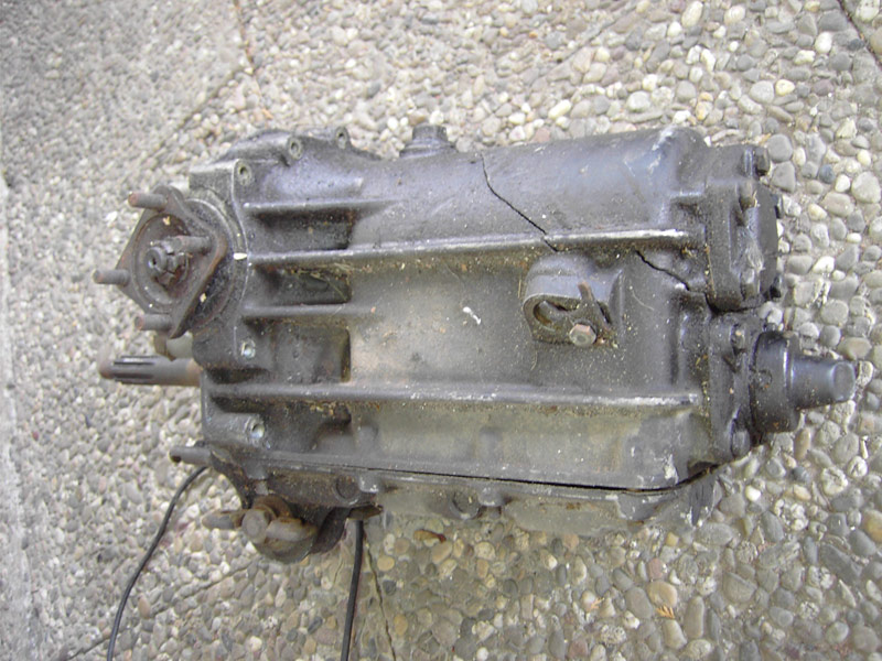

Hallo Boris,
also ist die Glocke leider noch am Motor montiert, die Welle steckt also noch in der Nockenwelle. Ich gehe mal davon aus, dass es ein 11-D-Motor ist und das Getriebe auch komplett dazu passt.
Schau doch noch mal in die Glocke von vorne rein, da steht eine 6-stellige Nummer im Guss.
Ich konnte auf den vorletzten Bildern nicht genau sehen, ob die vorletzte Zahl eine
3 oder eine 5 ist. Das ist die Jahreszahl, also, wenn es eine 5 ist, ist die Glocke von 1957.
Auf den neuen Fotos kann man auch das Einstell-Loch für die Zündung sehen, danach eindeutig Glocke für den 11 D (12-Grad-Loch, die Schwungscheiben blieben bei Perfo und 11 D gleich).
Das Getriebegehäuse ist vom 04.02.1957, siehe die Ziffer 57 unter dem Aluschild.
Die Seriennummer 589910 bestätigt dies, ich habe eines mit der Nummer 589771 vom 13.02.1957 restauriert, ebenso ein 586138 vom 28.09.1956, passt also.
Wenn Du wissen willst, ob die Glocke und das Getriebegehäuse zusammen eingebaut (gepaart) waren, schau mal auf der linken Seite, in Fahrtrichtung, an der Stelle, wo der Ausgangsflansch aus dem Gehäuse kommt. Dort müsste an der Rundung auf beiden Gehäuseteilen die selbe Kennziffer stehen.
Da das Getriebe offenbar zu Deinem Auto passt, würde ich kein Austauschgetriebe
kaufen, sondern Dein altes aufarbeiten. Du kannst damit gerne mal bei mir vorbeikommen,
dann können wir mal sehen, was neu rein muss.
