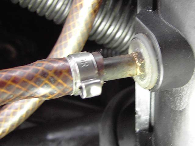

Vielleicht liegt's ja an der Art und Weise, wie ich die Verschlauchung vorgenommen habe. Von der Dose habe ich einen Schlauch zum Ansaugrohr gelegt und dort anstelle des Druckfühlers eine Hülse eingesetzt. Auf der Innen- und Außenseite sind U-Scheiben mit Gummidichtungen drunter, müsste luftdicht sein. Alerdings ist die Bohrung in der Hülse nur ca. 3-5 mm im Durchmesser. Vielleicht zu eng?
Ist denn Einbauort wenigstens geeignet, um die LDA-Dose an der ESP ausreichend anzusprechen?

Und zuletzt: Die Pumpe siffelt bei erhöhter, stoßweiser Drehzahl leider an dem eingekreisten Dingens mit dem Gummilümmel drauf (letztes Bild). Was ist das genau und wie bekommt man das dicht? Mir schwant schon Schlimmes...

danke für die Liste. Demnach wäre das rauströpfelnde Dingens 1 463 386 301 B 1 ENTLUEFTUNGSSTUTZEN. Hmm. Wer weiß was?
..naja,dann hast Du den Fehler ja gefunden.Vermutlich ist die Abdichtung vom Übertragungsstift (o-Ring )defekt.Dann läuft der Raum unterhalb der Membrane mehr oder weniger voll Diesel.Dann kann die Membrane nicht mehr den beaufschlagten Druck umsetzen ,da Diesel als Flüssigkeit dieses verhindert.Eventuell hat sich die Memrane durch Diesel auch verformt.VORSICHT!!!!!Wenn Du die Membrane herausnehmen willst,Lage unbedingt mit Körnerpunkt markieren!!!!!!!!!!!!!!!Die Lastanreicherung kann nur auf dem Pumpenprüfstand korrekt eingestellt werden .Wenn Du Pech hast,hat der Vorbesitzer schon gefummelt und dann ist das Kind in den Brunnen gefallen.
Um diesen o.- Ring auszuwechseln,muß die Pumpe sowieso teilzerlegt werden,da der Übertragungshebel heraus muß um den neuen O.-Ring auf den Stift zu montieren.(Der komplette Deckel muß runter!)

Das ist nicht richtig - die Lastanreicherung kann man sehr wohl "auf der Strasse" einstellen, man muss nur wissen welche Verstellung was bewirkt, und den Russ im Rückspiegel beobachten können.
Boris - das was aus der Entlüftung rausläuft. Ist es schwarz wie Motoröl, kommts vom Turbo oder von der Kurbelgehäuseentlüftung, ist es gelblich-klar wie Diesel, ist die Diagnose mit dem O-Ring zutreffend.

Diesel. Der schwarze Schmodder auf dem Bild ist was anderes.
