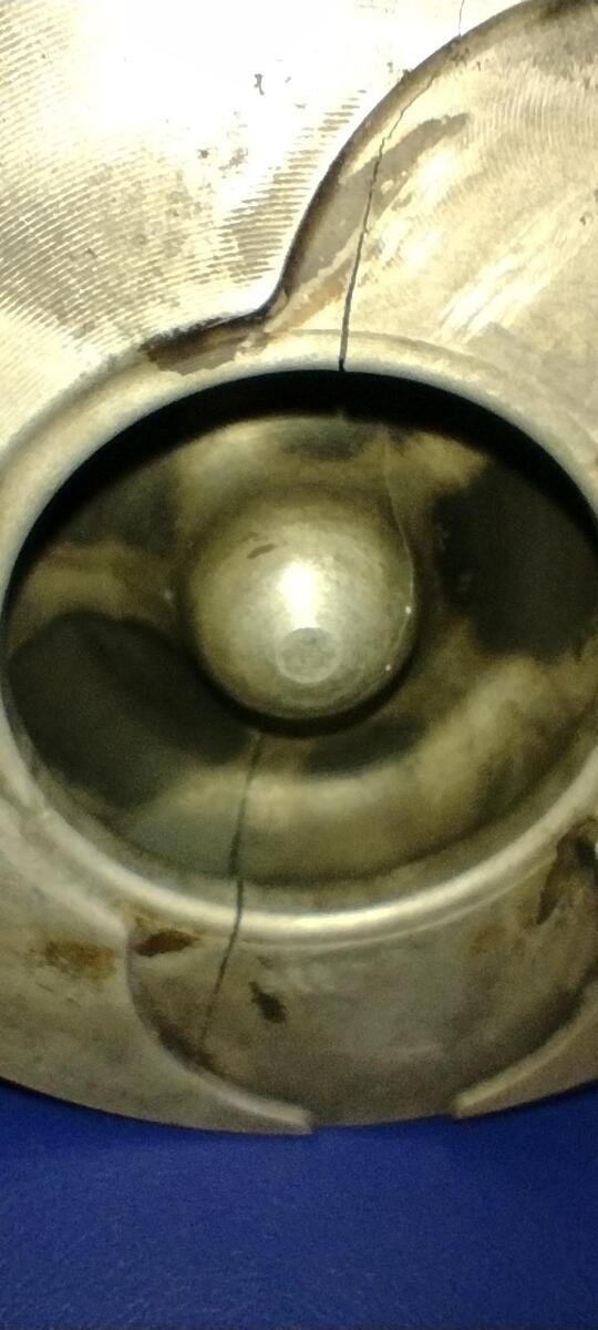

Das ist nicht so ungewöhnlich beim HDi.
Hier ein gerissener Kolben. Der fuhr allerdings mit Chiptuning, und es war auf einen anderen Wagen abgestimmt...

Ja, das ist der aus meinem Motor.
so einen Kolben hatte ich auch bei einem Kunden-HDI mit 310.000 km regulärer gepflegter Fahrweise...
Entdeckt weil er Wasser gebraucht und im Kühlsystem Druck aufgebaut hat. Wir dachten erst an einen Kopfdichtungsschaden , gefahren ist er noch
Hatte ich auch mal beim TD, da war die eigentliche Ursache beim Kopfwechsel ein Zahn versetzte Steuerzeiten und Ventilabdruck auf dem Kolben, So nach knapp 100.000 weiteren km war der dann durch. Zuerst gerissen, dann ein Loch, dann Ruhe.
Ich wars nicht, der den Kopf gewechselt hatte.

Was mir noch aufgefallen ist:
Grundsätzlich können solche Schäden auch durch Überhitzung entstehen, also auch durch Fehler bei der Kolbenkühlung.
In der Beschreibung des HDi von 1998 wird eine Kolbenbodenkühlung beschrieben. Dabei gibt es eine Bohrung im Pleuelfuß, durch die Öl in Richtung Kolben gespritzt wird.
Dein Motor hatte das aber nicht. Vielleicht wurde es irgendwann eingespart in der Produktion...
Der 1,9l TD XU9 und dauch der 2l HDI haben Spritzölkühlung für die Kolben. Separate kleine Düsen im Block, die den Kolbenboden kühlen.
