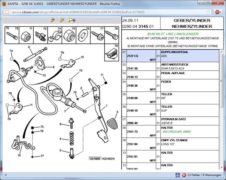

Beim HDI sitzt zwischen LHM Fass und Sicherungskasten ein kleiner Ausgleichsbehälter, beim V6 ist dieser weiter hinten im Bereich Spritzschutzwand versteckt. Wo genau der beim 2,1er sitzt, weiß ich nicht.
Edit: Laut Zeichnung im Teilekatalog könnte der auch direkt unten am Pedal sein. Kuck mal dort.

Eben mal geschaut, X2 2,1td bis Orga 7995 hat noch den alten versteckten Geberzylinder (hab zufällig so eine Kupplungsbetätigung überzählig :)).
In jedem Fall aufpassen: Es gibt 3 verschieden lange Stößelstangen im Nehmerzylinder, da muß die richtige rein.
