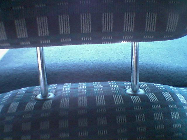

ich kann jetzt nur für meinen X2 sprechen, aber dort muss man die Sitzfläche erst vorne anheben, bevor man sie nach vorne klappen kann. Danach die Rückbank lösen und nach vorne kippen, bis man die Kopfstützen einfach herausziehen kann. Sind die Kopfstützen weg, lässt sich die Rückbank hinter die nach vorne aufgestellten Sitzflächen legen. Aber mach vorher die vorderen Sitze nach vorne, sonst wird es zu eng und du machst dir vielleicht an der Rückbank was kaputt. Ist mir mal so ergangen.

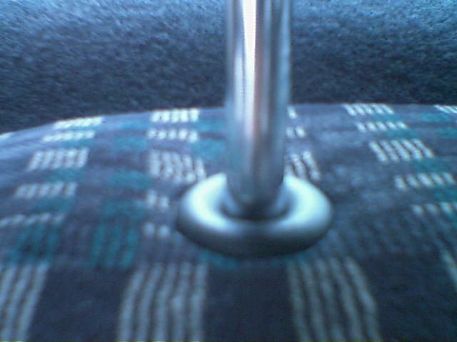

Und die Kopfstützen kann man nur dann leicht abziehen, wenn man auf diese (Nasen) am Kopfstützengestänge drückt. Sage das mal vorsorglich, falls es Dir so gehen sollte wie mir. Weil die Kopfstützen so weit unten waren, sah ich nämlich zunächst diese Nasen nicht. Aber man kann sie dann fühlen.
Ansonsten, wie beschrieben. Nicht mit Gewalt, geht eigentlich ganz leicht.

Bei meinem X1 muss ich die kleinen scharzen Kunststoff-Ringe drehen, um die Kopfstützen rausnehmen zu können. Die Kopfstützen kann ich auch nur ganz rausziehen, wenn die Sitze schon leicht nach vorne geklappt sind oder die Kofferraumklappe offen ist (Limousine). Wenn die Kopfstützen draußen sind, die Sitze erst vorne anheben und dann hinten hochklappen. Jetzt den Entriegelungsknopf der Rückbank drücken und diese nach unten klappen...

Bilder:
