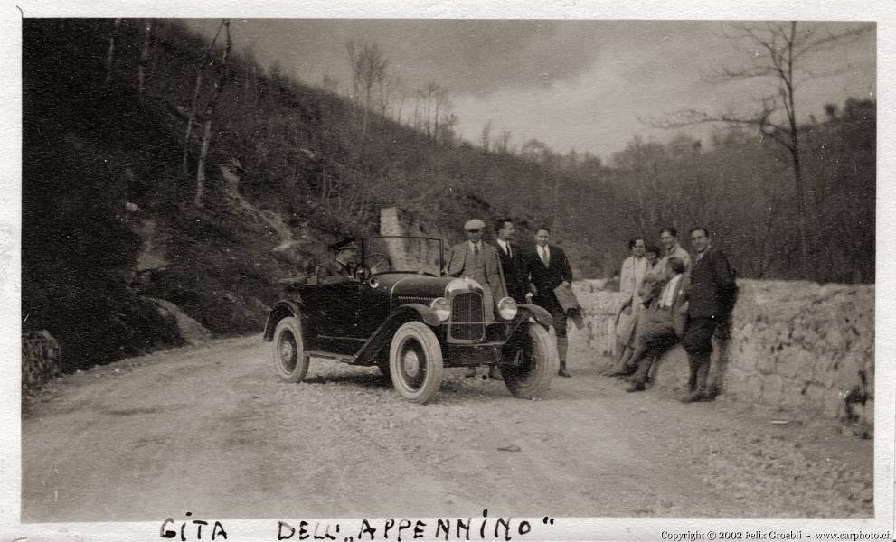

mal ein zeitgenössisches Bild des 5HP, ich weiss nicht ob Du das schon kennst Oliver!
Frohe Ostern
Gerd
