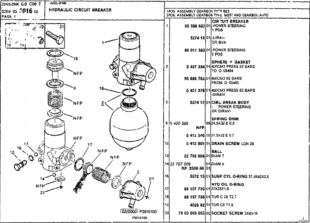

Schau doch einfach in die Fiches (http://rammstein.dfmk.hu/~xminfo/)
Beim V6 sieht das so aus:
