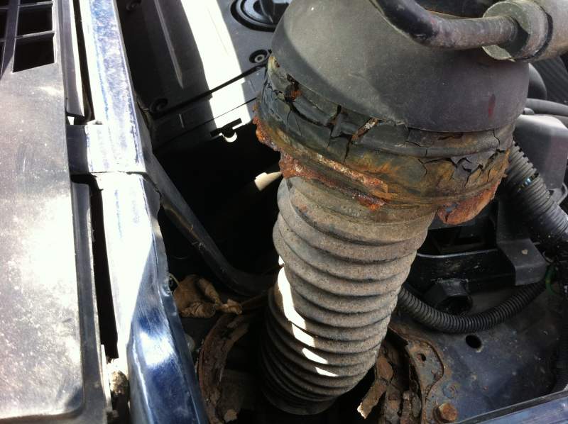

Hier mal was zum gruseln, auch wenn das jetzt kein Problem vom Gummi ist.
Ich fasse es nicht. Wie kann man sein Auto denn nur so vergammeln lassen?
  • 1 Jahr später...
Dass er da nur liegt, weil selbst einfachste Reparaturen nicht mehr rentabel waren, steht dann nicht drauf.
Ob sich eine Reparatur lohnt, sollte nicht am Kaufpreis sondern am Gegenwert eines Autos festgemacht werden. Und der ist bei einem Xantia deutlich höher, als es der Marktpreis vermuten lässt.

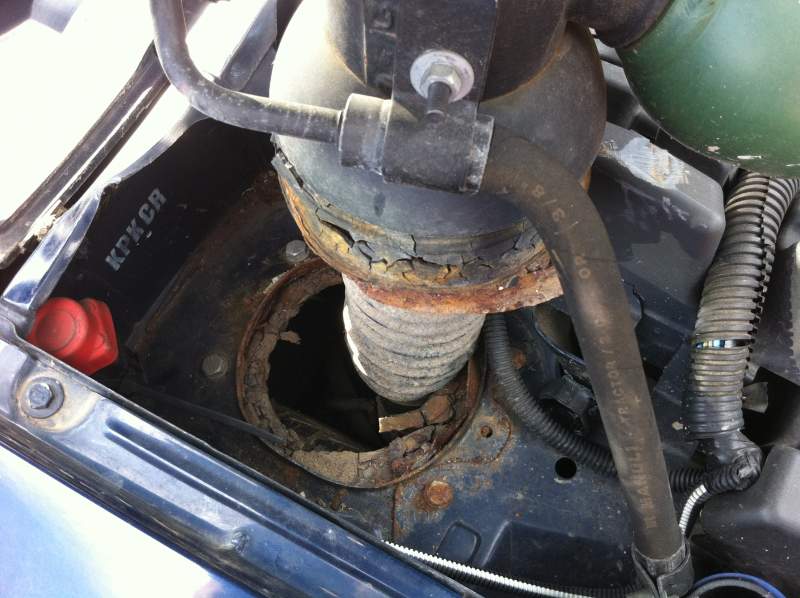

in allen mir bekannten Fällen (ich lasse mich da aber gerne eines Besseren belehren), sind die Domlager beim rangieren oder langsamen fahren hopps gegangen. Ich will hier die Gefahr nicht schmälern, aber mir ist kein Fall bekannt, wo die Dinger auf der Autobahn oder einer Paßstraße z.B. schlagartig gerissen sind und das Fahrzeug infolge dessen unkontrolliert zum tödlichen Geschoss wurde.
Jetzt ist dir einer bekannt ;)

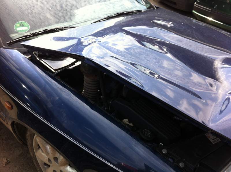

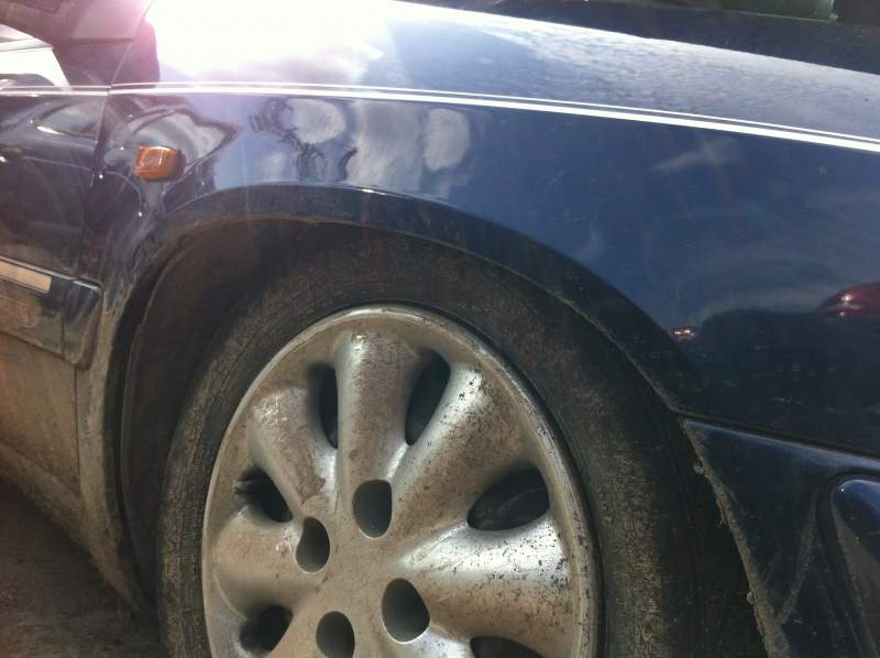

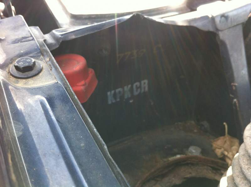

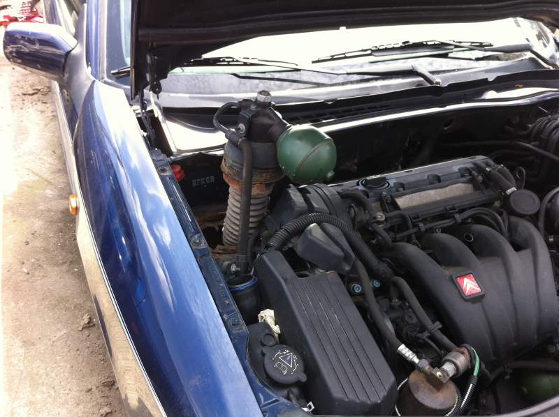

War kürzlich beim Schrotti, um mir von einer blauen X2 Limo ein Paar Teile abzubauen.
Spender war ein 2,0 16V mit ORGA 7739, zugelassen irgendwo im südlichen Schwarzwald, Laufleistung nicht bestimmbar, da keine Batterie drin war. Dem Zustand nach würde ich aber auf >200.000 km tippen.
Den Spuren am Fahrzeug nach zu urteilen, schoss das rechte Domlager während der Fahrt durch, die rechte Fahrzeugseite wies deutliche Kampfspuren mit der Böschung auf. Sah nach kontrolliertem Einschlag aus.
