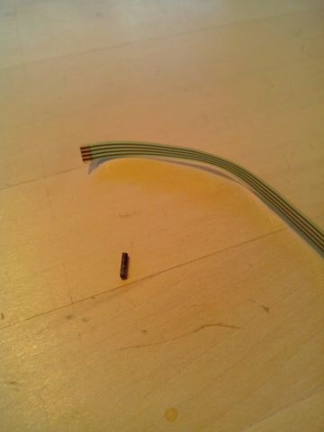

Moin zusammen,
bin jetzt auch betroffen und habe mich an die Reparatur nach Anleitung gemacht. Leider gab es dabei die Panne, dass ich etwas ungestüm den ganzen Hebel herauszog und dabei nach dem auseinandernehmen ein kleiner Kunststoffstift übrig blieb (abgebrochen?) - wo gehört der hin? s. Foto. Der Taster für den BC in der Kappe ist es nicht, der ist dran.
Die Kontaktflächen der Leiterbahn scheinen intakt. Das mit dem Löten hat erstmal geklappt. Also habe ich folgende Fragen:
- wenn der Ministift abgebrochen ist, im Ring zum Einstellen des Intervalls (#13, Bild 1 o.r.) scheint ein Rest zu sein, funktioniert kleben? Wenn nicht, hätte jemand jemand nur diesen Drehring für mich?
- alternativ: wenn ich einen Wischerhebel finde von einem Kombi C5 I (meiner ist Bj. 2002), gibt es da noch unterschiede der Motortypen? Oder wonach kan ich das bestimmen? Die Com 2000 habe ich natürlich noch nicht ausgebaut. Wie funktioniert der Austausch eines Hebels - kann man die Com 2000 nur teilweise öffnen (Austauschanleitung komplett habe ich schon gefunden)?
