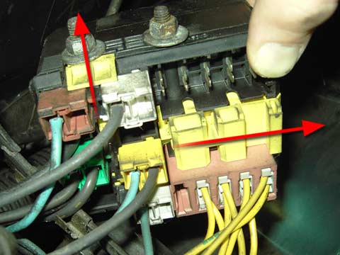

12. Oktober 200719 J. Die Belegung der Sicherungen steht in der Betriebsanleitung. F2 ist zumindest bei mir für die Klima und das Gebläse zuständig. Leider ist das Bild in der Bedienungsanleitung typischerweise falsch herum abgebildet. Wenn Du vorm Auto stehst und in den geöffneten Sicherungskasten schaust, ist die fragliche Sicherung ganz unten links. Wahrscheinlich ist sie festgebrannt und lässt sich nicht mehr als Ganzes rausziehen, und wenn, dann sind die Beinchen angeschmort. Den Kasten kann man prima ausbauen und mal reinschauen. Stecker sind alle farbig codiert und sehen so aus: Boris PS: Die Relais sind für die Kühlerlüfter. Bei mir sind sie alle grün.
12. Oktober 200719 J. Ersteller Hallo und Vielen Dank schonmal an XM Boris Werde morgen dann mal das Teil ausbauen und nachsehen, hoffentlich ist was verschmort das die Suche ein Ende hat. Aber zu den Relais, Du sagst die sind für die Lüfter aber es sind doch 3 Relais aber ich habe nur 2 Lüfter mfg trekerdan
13. Oktober 200719 J. Ersteller Hallo, habe heute morgen den Sicherungskasten im Motorraum ausgebaut und zerlegt, die Sicherung Nr. 2 war angekokelt das war aber nicht der Grund warum das Gebläse nicht funktioniert denn der Vorbesitzer hat Sicherung Nr 2 schon abgeklemmt und uber einen Zubehör Sicherungshalter abgesichert. Alles wieder nach der reinigung zusammengebaut und ausprobiert, Ergebnis nichts. Dann bin ich ins Auto ummich am inneren Sicherungskasten zu schaffen zu machen und habe dabei vergessen die Zündung auszuschalten und nachdem ich nacheinander die Kabelbündel links neben dem Kasten getrennt habe fing auf einmal mein Lüfter für den Motorkühler und mein Innenraumgebläse an zu laufen und es ließ sich auch regeln.Also alles wieder zusammengebaut und siehe da nichts geht mehr, Gebläse wieder aus. Sobald ich den blauen breiten Stecker neben dem Sicherungskasten trenne funktioniert es wieder. Aber ich kann das Kabel ja nicht ablassen und ausserdem läuft der Motorlüfter ja dann dauernd. Was kann das denn nun sein???? Ach ja die Heckscheibenheizung lässt sich auch nicht über den Taster einschalten weiß aber nicht ob das auch mit diesem Fehler zu tun hat. mfg trekkerdan
