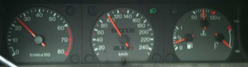

Auf der Suche nach dem schönen Thread, wo ich die 222222 und 333333 km von meinem Automatik-XM reingestellt hatte (finde ihn nicht) bin ich über diese Geschichte hier gestolpert. Was soll man sagen, das Problem ist immer noch nicht gelöst. Konstanter Verlust ca. 1l/3 Monate.
Etwas interessanter wird das Thema dadurch, daß der Wasserverlust mit dem Umbau der Prins-Anlage in meinen aktuellen XM mitgewandert ist. Anläßlich eines durch ein mitgenommenes Reh und einen ölspurverursachten Abflug in einem Autobahnohr (wie auf der Schleuderplatte beim ADAC, bloß eben unerwartet) nötig gewordenen Austauschs der Frontschürze ist das System mal wieder abgedrückt worden und tatsächlich war am Verdampfer der Prins ein Kühlwassertropfen. Mal schauen, wie lange das diesmal gut geht.
P.S.:
Leider unscharf, mit dem iPhone während der Fahrt geknipst.
