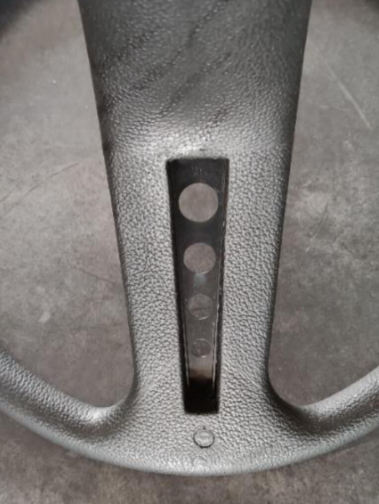

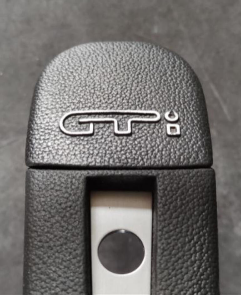

Ok, danke! Das macht ja doch Hoffnung, vielleicht irgendwann mal einen Pallas IE mit Handschaltung zu finden. Das GTi-Lenkrad hat mir nie so wirklich gefallen - und die GTi sollen ja, je nach Baujahr, auch eine etwas andere Federung/Dämpfung haben als die Pallas, wobei ich da auch die Komfort-Variante der sportlichen vorziehen würde.
Was hat Dir am Gti Lenkrad nicht gefallen ? Die Leiste mit der Lochung ?
Genau die. Paßt zwar schon dazu, aber ohne gefällt mir besser.

vor 2 Stunden schrieb Kirunavaara:
Das lässt sich ja sehr leicht austauschen, auch wenn’s zum GTi dazu gehört.
Wie ist der Einleger eigentlich befestigt? Geklemmt, geklebt oder umschäumt? Oder war das Lochblech Bestandteil der Lenkradstruktur?
Bearbeitet ( von M. Ferchaud)
Ist nur eingeschoben ,gedrückt und läßt sich ganz  einfach entnehmen. So war es bei mir. Hatte diesen oft zum säubern herausgenommen.
vor 47 Minuten schrieb sylvester:
Dann sollte das GTi-Lenkrad ja kein Problem für Dich darstellen, @Kirunavaara.
Ja, wenn sich das Blech einfach aus- und einbauen lässt, ist es natürlich perfekt. Dann darf es im Handschuhfach mitfahren
