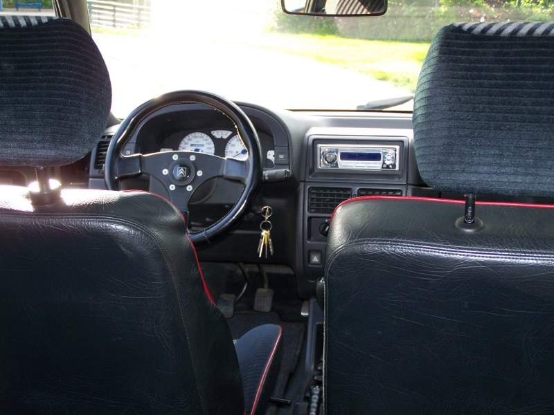

Dann will ich mal meinen Neuzugang vom letzten Jahr präsentieren .
Es ist ein AX-GT MK2 Baujahr 1992 mit 165.000km .
Bis jetzt gemacht :
-Unfallschaden vom Vorbesitzer behoben
-Lack aufbereitet (wird aber noch komplett lackiert)
-Innenraum aufbereitet
-Neue Scheinwefer verbaut (die Sicht war ziemlich schlecht^^)
-Kaltlaufregler nachgerüßtet
-Motor und Getriebe überholt
Tuningmaßnahmen :
-Sportlenkrad
-Weiße Seitenblinker
-Alufelgen mit 185/60R13
-Musketierfedern vorn -40mm
-Hinterachse tiefergelegt -40mm
-Koni Gelb Stoßdämpfer
-Powerflexlager an VA , HA und Drehmomentstütze
-Umgeschliffene Nockenwelle (Dbilas)
-Kopfbearbeitung
-Motorsteuergerät angepasst
-Querlenkerstrebe und Domstrebe (Wiechers)
-AX-GTI Sitzgestell (Fahrer) eingebaut (original GT-Bezüge ummontiert)
-Tachofarbe an Radio angepasst :D
-Citroen Sportschalldämpfer verbaut
-Vordere Fahrwerksverstärkungen vom Saxo 16V verbaut
Noch zu machen :
-Fahrzeug lackieren
-Äußere Plastikteile bearbeiten bzw. erneuern
-Vordere Blinker erneuern (original)
-Nebelscheinwerfer erneuern (original)
-Heckleuchten erneuern (original)
Bis auf die Tieferlegung , die weißen Seitenblinker , und den Tachoumbau wird er äußerlich und innerlich die originale AX-GT Optik behalten , sogar die Felgen werden noch angepasst .Ich bin gerade dabei einen Satz originaler Alufelgen vom AX-GT/AX-Sport aufzuarbeiten (SMR 5,5J 14 ET 3,9 ; Bereifung allerdings 185/50R14) .

Schöner Flitzer.Wie viel Leistung hast du nun?
Der Prüstand sagte :
85,5 PS bei 6300U/min
121 Nm bei 4500 U/min
Noch wichtiger als die Maximalwerte ist der Drehmomentverlauf , ab 2500U/min drückt er schon über 90 Nm , ab 3500U/min liegen schon über 100 Nm an . Am Drehzahlbegrenzer bei 7200U/min sind immer noch über 100Nm versammelt .
Eine schöne Kurve :D
Abgestimmt wurde er übrigends bei "Rüdel Motorsport" in Duisburg , eine empfehlenswerte Adresse !
