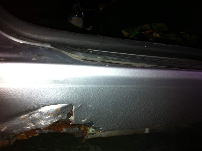

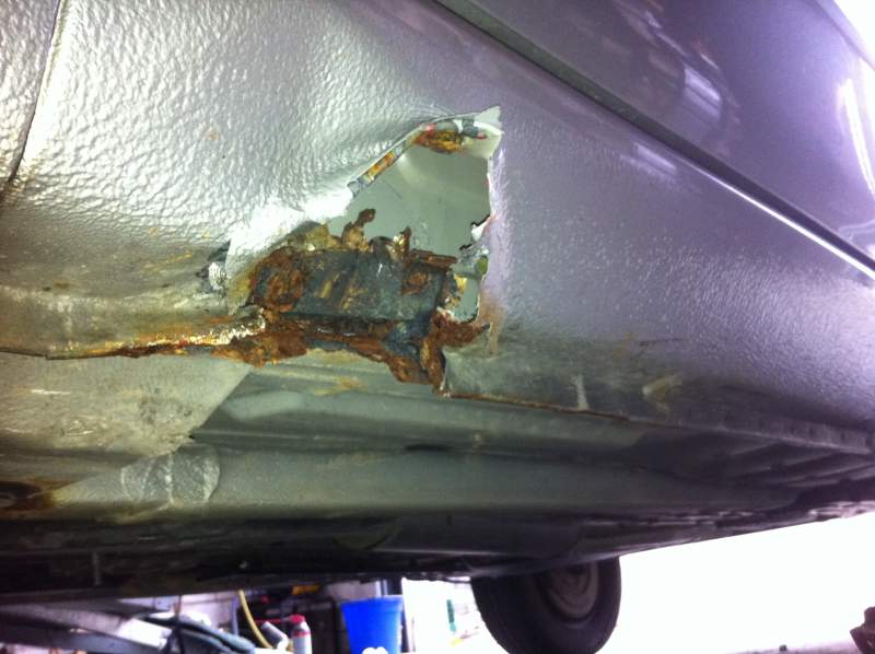

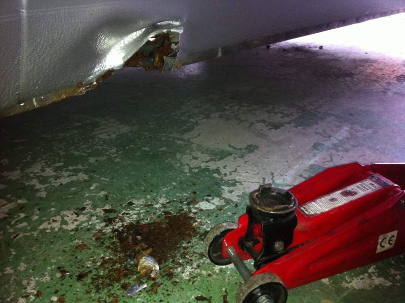

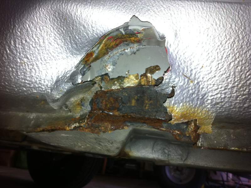

19. September 201115 J. Hier mal einige Bilder von Jelles X2 HDI. Nachdem wir heute den Auspuff gewechselt haben, wollten wir uns noch der linken Spurstange widmen. Beim Anheben des Wagens am linken Schweller passierte dann folgendes

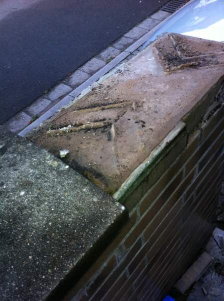

19. September 201115 J. p.s. die Mauer vor unserem Haus ist auch völlig vergammelt. Wer sieht da einen Zusammenhang? @Schubschiff: Ich glaube eher, das ist ein Resultat des Streuverhaltens der fränkischen Strassenmeisterei. Mir sind bisher nur 2 X2 mit derart verrosteten Schwellern bekannt. Und bei Jelle isses nur unten entlang des Falzes. Vermutlich wurde der auch schonmal falsch angehoben. Meiner sieht innen nicht so aus Und Jelle meinte heute nur, er hätte noch nie nen Xantia gefahren, der so gut verarbeitet ist wie sein X2. Also vom Schweller mal abgesehen Bearbeitet (19. September 201115 J. von Nightmare)
19. September 201115 J. Ich hab mir vorhin erstmal ne Schachtel Kippen geholt um den Schreck zu verdauen. Bei der Besichtigung des Wagens hatten wir den Rost schon gesehen,daß es allerdings zum Kollaps beim Anheben des Fahrzeugs kommt,damit hätten wir nicht gerechnet. Vor allem weil die Heul-Ecke bei mir bis auf leichte Rostansätze an den Schweißpunkten gut ausschaut. Naja,jetzt muß ich die Schwellerreparatur doch ein wenig vorziehen. Im Übrigens bin ich abgesehen von der Rostgeschichte immer noch der Meinung, noch nie einen dermaßen klapper- und knarzfreien Xantia besessen zu haben. Also liebe X2-Fahrer: Laßt eure Schweller mal kontrolieren. Bearbeitet (19. September 201115 J. von ACCM Jelle)
19. September 201115 J. Zomg. Oben drinne sieht er ja noch richtig gut aus. Höhö @werksseitige Konservierung. Garnichts ist da drin, bei mein 94er nicht und bei Oppas 95er auch nicht. Wenn man keine Lust hat, die Schweller auszuspritzen, dann wenigstens mal Sprühfett von unten am Schwellerfalz lang. Das geht da schon rein, wo die Bleche zusammengefaltet sind. Is besser als nix. Bearbeitet (19. September 201115 J. von Dennie)
19. September 201115 J. Ich hab mir vorhin erstmal "ne Schachtel Kippen" geholt um den Schreck zu verdauen. jaja, so "ne art schachtel kippen" was man so bei so'nem schreck so halt wegquartzt!
19. September 201115 J. Ob TorstenX1 doch recht hat und die X1 wirklich viel besser sind? @Schubschiff: Ich glaube eher, das ist ein Resultat des Streuverhaltens der fränkischen Strassenmeisterei. Das sind die 2 wesentlichen Dinge, die ich immer gerne behaupte. Xantias aus Bayern oder Thüringen sehen nicht nur oft, sondern meistens merkwürdig rostig aus. Und beim X2 fallen mir wesentlich häufiger Stellen völlig unberechenbarer Lokalisation auf, wo der Rostschutz versagt hat. Mal hier, mal da, ohne System. Allerdings - das ging schon beim X1 Modelljahr 97 los. Hab selbst einen 97er V6 zu stehen, der rechts in Höhe der Mitte der hinteren Tür einen weggegammelten Schweller hat, es ist nichts von einer ursächlichen Beschädigung zu erkennen. Die 95er halte ich für die rostresistentesten Xantias. Gruß Torsten Bearbeitet (19. September 201115 J. von TorstenX1)
19. September 201115 J. Ersteller Ich hab mir vorhin erstmal ne Schachtel Kippen geholt um den Schreck zu verdauen. (...) Das Gefühl kenn' ich Ich hab mein Rosttrauma aber ohne Kippen bewältigen können Zumindest sieht es im Inneren (Bild 3) recht ordentlich aus. Also liebe X2-Fahrer: Laßt eure Schweller mal kontrolieren. Ich würde auch die X1-Fahrer mit ins Boot holen, denn ich glaube nicht, dass es beim Schweller von X1 und X2 große Unterschiede gegeben hat.
19. September 201115 J. Ach Du Schreck, ich glaub, da hätt ich nen Schreikrampf gekriegt! Thomas, berichte doch mal, wie Du es reparierst/reparieren lässt....
19. September 201115 J. Die 95er halte ich für die rostresistentesten Xantias.Gruß Torsten Dem kann ich nur zustimmen.
20. September 201115 J. Die 95er halte ich für die rostresistentesten Xantias. Hallo Torsten, hattest Du mal meinen weißen 1.9TD, Bj. 95 gesehen, den Martin und Thomas in die alte Scheune zum schlachten geholt hatten (wegen Frontalaufprall)? Das war eine Limo und hatte sehr ausgepägt Huliez beidseitig und noch ein paar andere Roststellen. Den Rost konnte man auf einer Seite nicht mehr sehen, weil da kein Blech mehr war, ich hatte dort mit GFK nachmodelliert... Aber bei genauerem überlegen hatte ich den München gekauft - insofern also eine teilweise Bestätigung der Theorie... P.S.: Unser derzeitiger X2 Bj. '98 ist der bisher bestverarbeitete und haltbarste unserer Xantias (als da noch waren genannter X1, Bj. 95 Limo und ein X2 Brak, Bj. 99 - das grottigste und rostigste ever und Bruders 95er Break Harmonie mit ebenfalls bitter Heuliez...). Der 98er X2 Break ist blitz-o-blank was Rost angeht. Allerdings haben den armen die Kinder übelst zugerichtet ... Bearbeitet (20. September 201115 J. von ACCM Peter D.)
