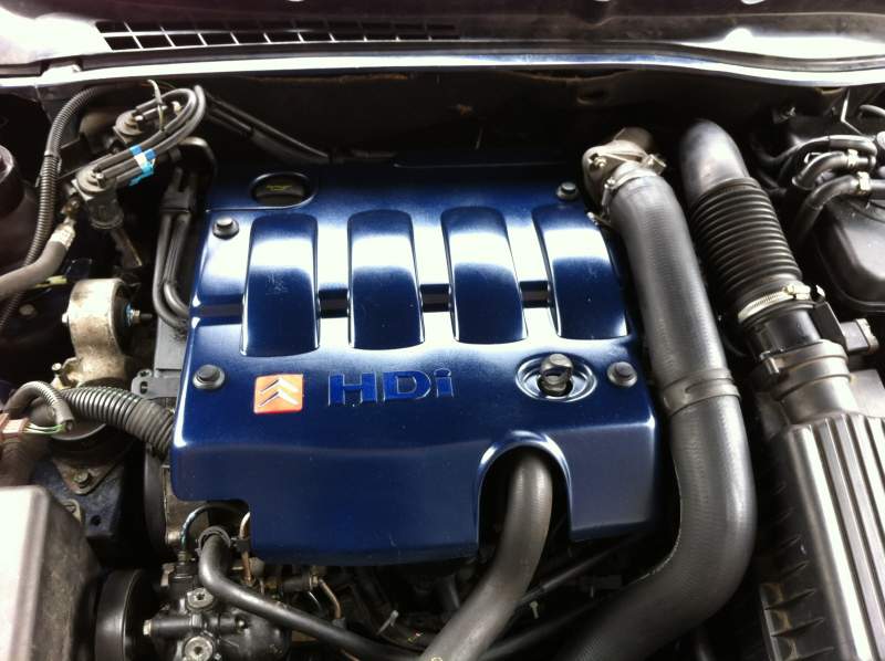

7. April 201214 J. Ersteller @Claus: das Teil läuft nicht mit Android. @Citron-v: den 2. Deckel gabs nur bei späten HDI
19. Februar 201313 J. Ersteller Nightmare, wo der zweite Deckel? Da isser. Ebenso das späte 251er Steuergerät mit integrierter Tempomatfunktion

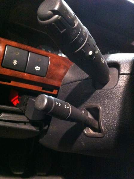

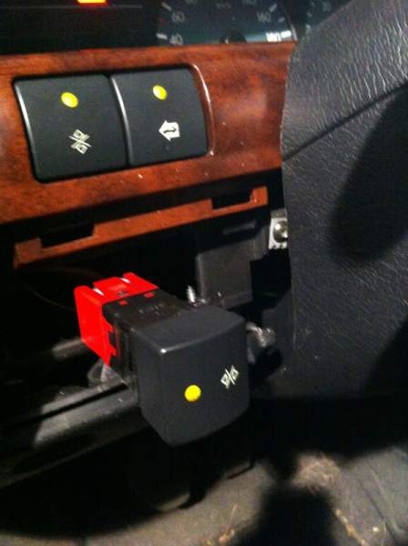

21. Februar 201313 J. Ersteller Nach etwa 6 Stunden Lötarbeit ist nun auch endlich der Tempomat drin. Hab allerdings erst mal einiges an der bestehenden HiFi-Verkabelung optimiert und die ganzen Schalter noch beleuchtet. Bei dem Tempomaten handelt es sich um den werkseitig in späten HDI-Motorsteuergeräten vorhandenen. Drei Kabel vom Motorsteuergerät, Stromversorgung und der Hebel. Mehr brauchts nicht
24. Februar 201313 J. Ersteller Seit heute funktioniert das Teil nun auch. Hatte noch nen kleinen Fehler in der Verkabelung

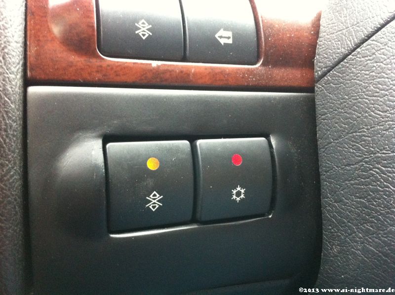

18. Juni 201313 J. Wozu braucht man zwei von den FensterheberSperrschaltern? Wofür gibts die Blende mit zwei weiteren Schalterschächten? Ich dachte ich hätte schon ,,Vollausstattung" (bis auf Tempomat, aber für den ist ja auch noch ein Platz frei)...(X2 V6 ACTIVA)
18. Juni 201313 J. Ersteller Die untere Blende ist selbst gebaut. Alle originalen schalter gehen für die Vollausstattung drauf. In der neuen Blende sitzen 2 Schalter für Verstärker und PC. Mangels Alternative sind das halt Sperrschalter Tempomat sitzt oben schon drin
