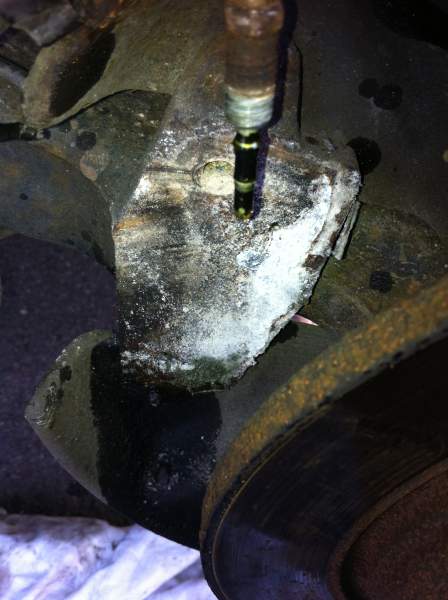

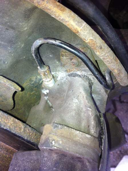

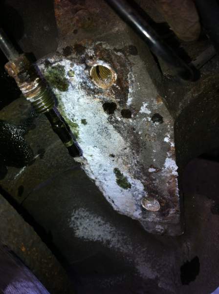

Bei mir stand heute auch der Bremswechsel an. Schon beim Abmontieren fiel mir ein etwa 1 mm großer Spalt zwischen Sattel und Schwinge auf. Nach der Demontage erwartete mich folgendes Bild..
Die Beläge waren entsprechend schief abgefahren und die Bremsen quietschten auch schon ordentlich. Habe dann alles schön mit Stahlwolle und nem kleinen Hammer entfernt. Obwohl auf beiden Seiten für längere Zeit jeweils 1 mm von diesem Dreck ungleichmäßig an der Schwinge hing, liegen beide Bremsen nach der Reinigung und Montage wieder genau zentriert und laufen rund. Die Blöcke lagen genau parallel zur Scheibe, obwohl ich die alten Schrauben verwendet habe.

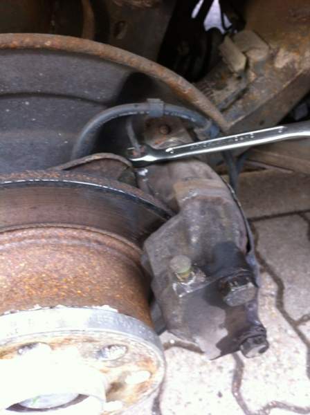

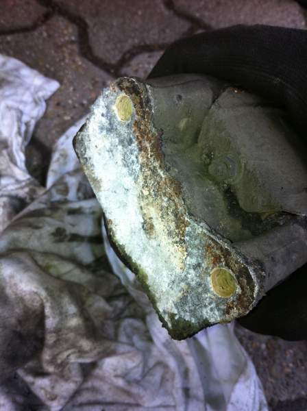

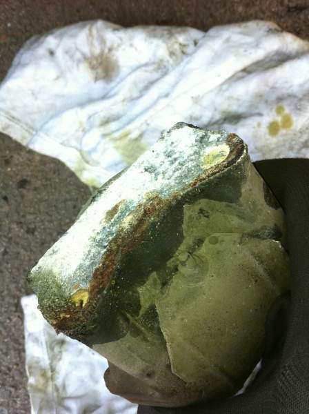

Heute gings wieder an die gleiche Baustelle.
Etwa 5 Jahre nach der letzten Reinigung standen die Sättel wieder fast an der Scheibe an, leichte Quietschgeräusche gabs nur hin und wieder.
In Ermangelung anderer nicht-metallischer Materialien zur Trennung von Schwinge und Sattel hab ich einfach auf jeder Seite eine Lage Panzertabe dazwischen geklebt. Mal kucken, obs hilft ;)
