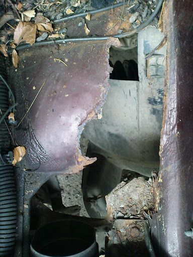

Hier ein weiteres "Rostbild":
Unter dem Luftfiltergehäuse!!
Fußraum Beifahrer rostet es auch, ein Bild folgt demnächst!
lg Thomas
bei den Gammel attacken, sieht es aus, als wenn diese fahrzeuge alle mal in Dänemark auf dem Autostrand waren, und schön nah an´s Wasser und mit den Rädern mal rein in die Nordsee. Schöne Wasserphontäne:-) Genau das ist mir mal mit einem Tadellos Rostfreien Passat im Jünglingsalter Passiert. 4 Wochen Später fing der so heftig an zu gammeln, das er kurze zeit später wegzufegen war...
wie es aber Aussieht scheinen die Y3 besser vor Rost Geschützt zu sein, als die Y4.

löst mal den vorderen Innenkotflügel im hinteren Bereich und seht euch die Verbindung zwischen Radhaus und Wasserkasten an.
Da dran liegt auch direkt die Ablauföffnung.
Ich wette, da rostet jeder Xm.
Gruß Herbert
